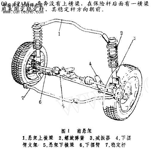

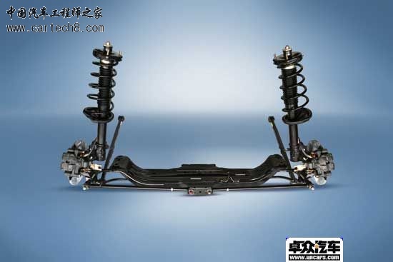

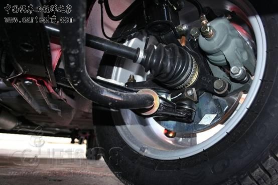

通过一段时间的研究QQ、SPARK、奔奔先后悬架相同,前悬架与老夏利相同,见照片。

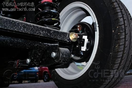

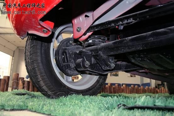

后悬架为复合非独立悬架,螺旋弹簧位于车桥上面,两个纵臂(前端通过衬套与车身相连,后端通过两个衬套与车桥相连),一跟横向推力杆,为冲压焊接结构。

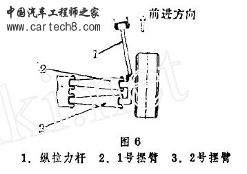

夏利后悬架与海马产的车,通用凯越,CRV,CARMY结果类似,称为三连杆滑柱。
 楼主| 发表于 6-2-2009 21:43:57 | 显示全部楼层
FAMILY,普力马后悬架
好多车都用这种结构的悬架
