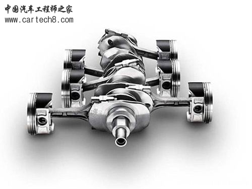

斯巴鲁车系中最豪华车型.

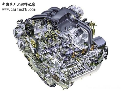

水平对置六缸发动机,3.6排气量

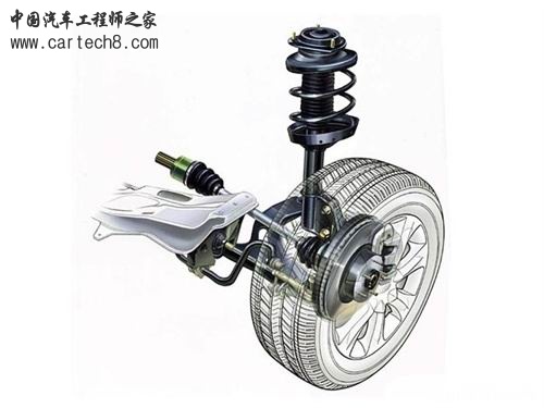

前麦佛迅悬挂

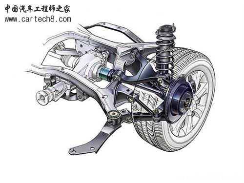

后多连杆
发表于 8-2-2009 17:20:30 | 显示全部楼层
后悬架是双叉臂的变形结构,下控制为两连杆
发表于 10-2-2009 00:11:58 | 显示全部楼层
车子很运动哦,利用双叉悬架使后轮获得一定的转向角度。
 楼主| 发表于 10-2-2009 13:45:19 | 显示全部楼层
后轮转向角度?
发表于 11-2-2009 00:04:23 | 显示全部楼层
原帖由 yingle4243 于 10-2-2009 13:45 发表
后轮转向角度?
车辆滚动时,外倾角的变化可以使车辆获得一定的前束角(八字形),许多超级跑车前后悬架都用双A悬架,用在后轮就可以得到一定的后轮转向角度(八字形)。
