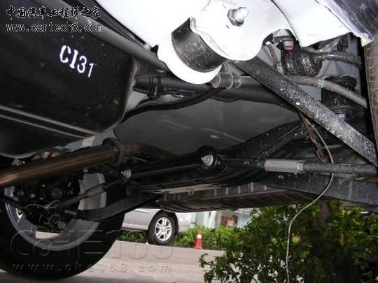

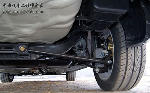

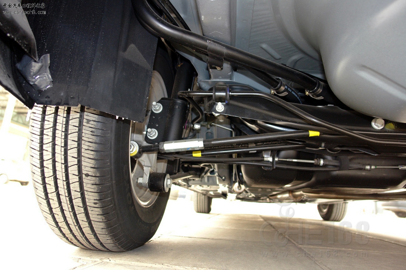

三连杆,顾名思义就是又三跟杆子组成的,不过对于三连杆肯定有纵向布置的杆子,另两根横向布置,你可以参考下海福星、普利马、福美来,别克凯越、老君威。
另外也有纵向杆为多功能铸造件,可以参照CHERY 瑞虎和MAZDA TRIBUTE SUV两款车。
