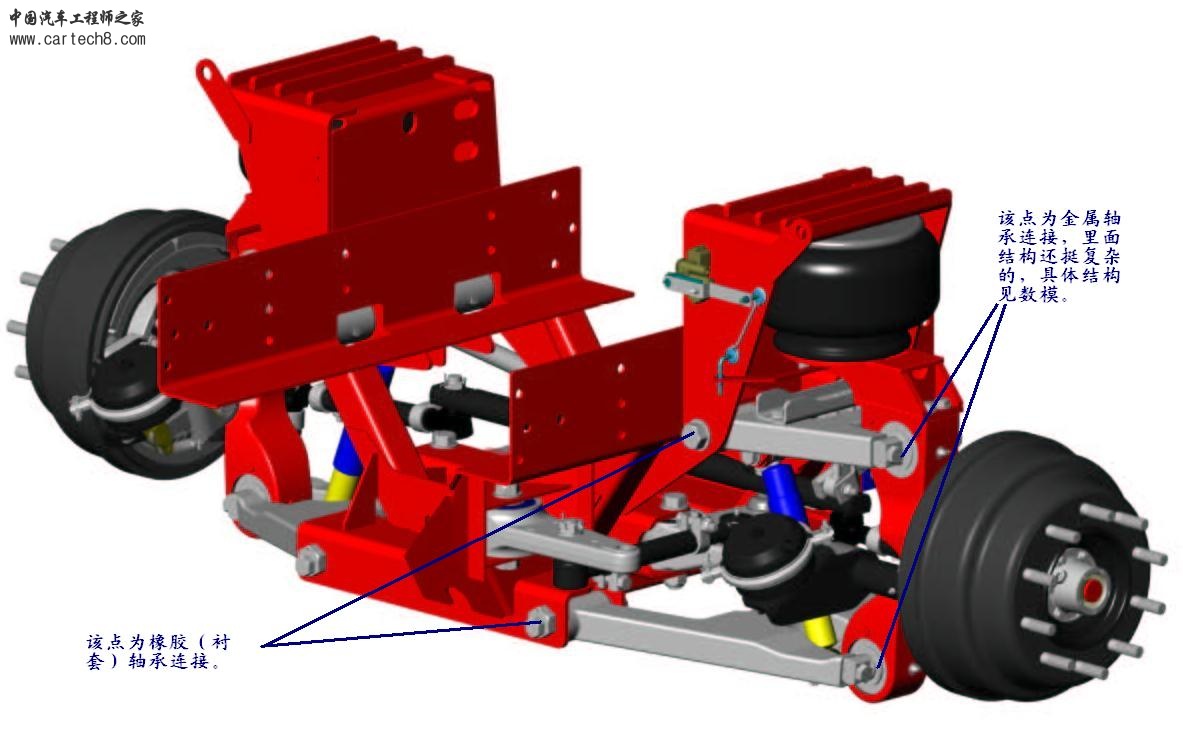

独立悬架控制臂的作用主要是承担车辆在行驶过程中的力(纵向力和横向力)和力矩,对于双横臂结构,我接触过配置12米大型客车的空气悬架,控制臂与转向节之间的连接就是采用的推力轴承,其它连接部位采用的是橡胶衬套。对于上下控制臂的受力一般是这样的:

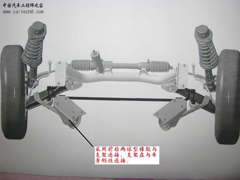

发表于 24-2-2009 19:27:27 | 显示全部楼层
部分结构可以参照附件,其作用原理都是一样

发表于 24-2-2009 19:34:39 | 显示全部楼层
对于推理轴承连接的在大型客车独立空气悬架上有用的,我接触过,可以看看图片,因电脑无法打开3D模型,因此,详细结构看不到了,抱歉!

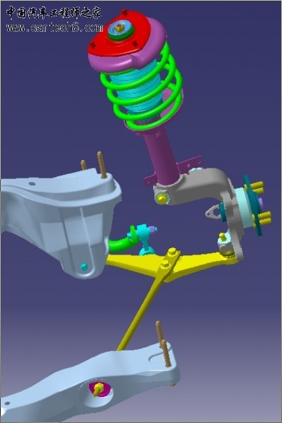

发表于 17-3-2009 11:24:40 | 显示全部楼层
爆炸图
