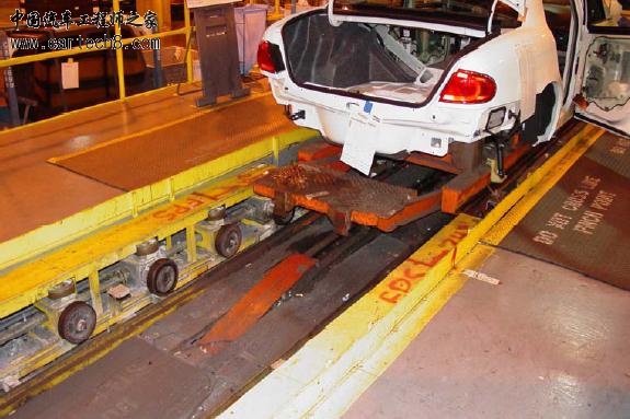

高手看看这是什么东东?

貌似是叫skuk converyor , 不知道该咋翻译。。。

不知道楼主的这张照片从哪搞到,因为只有一张不太确认。据我了解应该是总装安装用托架,主要用途:
1、为了多种车型更好的混线生产,特制几种托架,这样生产线改造很少;
2、对于特别车辆只需要制造一个托架即可,不需要改进总装生产线,生产投入少,比较划算。

这是通用老厂普遍采用的内饰线的输送形式,这张图是转接工位的照片

简易工位转换器具
