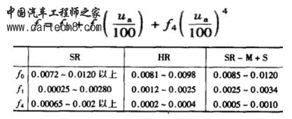

楼上括号准哦个的加号是定义范围的,不过没二的。还是给上个图片吧。

发表于 15-6-2013 09:27:14 | 显示全部楼层
f0=(0.0072+0.012)/2
f1=(0.00025+0.0028)/2
f4=(0.00065+0.002)/2
f=f0+f1*V/100+f4*(v/100)^4

    发表于 3-8-2010 14:15:05 | 显示全部楼层
    滚动阻力系数采用推荐的轿车轮胎在良好路面上的滚动阻力系数经验公式进行计算:
                              (2-1)
    其中:        以下取值范围是针对S级轮胎的,对于性能优于S级的T级轮胎,各项取值如下:
    0.00025~0.0028,取0.0014;
    汽车行驶速度,单位为km/h。
