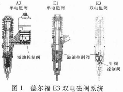

单体泵的双电磁阀是什么意思
发表于 12-2-2009 19:54:23 | 显示全部楼层 |阅读模式
单体泵的双电磁阀是什么意思
发表于 13-2-2009 12:39:02 | 显示全部楼层
泵喷嘴上的双电磁阀是指控制供油的电磁阀和控制喷嘴针阀的电磁阀。而单体泵双阀系统不太清楚怎么回事,如果是真正纯粹的单体泵,而不是泵喷嘴的话,那只能加一个共轨喷油器来组成双阀系统了。就是说一个控制供油建立高压,另一个控制喷油器喷油的。
