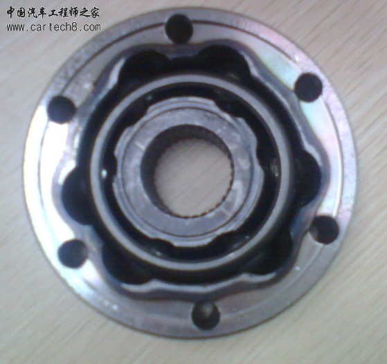

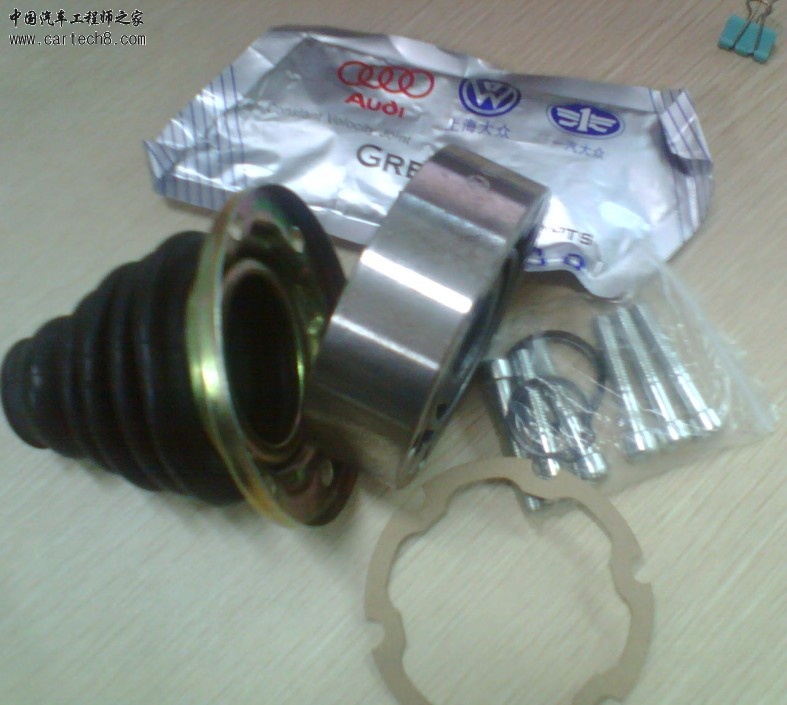

工作中遇到要设计一根与球笼相配的轴。现在球笼实物是有,但是没有参数,内花键的大径,分度圆直径和压力角都不知道,导致要设计的轴的花键参数没法确定。有没有专业人士帮忙解答下此球笼的花键参数。
球笼型号为:上海大众桑塔纳(据汽配店老板说是用在桑塔纳上的)上的前驱动半轴处的内球笼。零件号是:321 498 099B。

据了解花键参数应该是0.79375*33*45°

liqiang490 说的  0.79375*33*45°  ,0.79375应该是指模数吧?非国标的吗?好像手册上找不到这种模数的。liqiang490 能不能解释的详细点,谢谢了。
发表于 20-3-2009 11:45:42 | 显示全部楼层
0.79375是美标,现在多用美标和日标。
