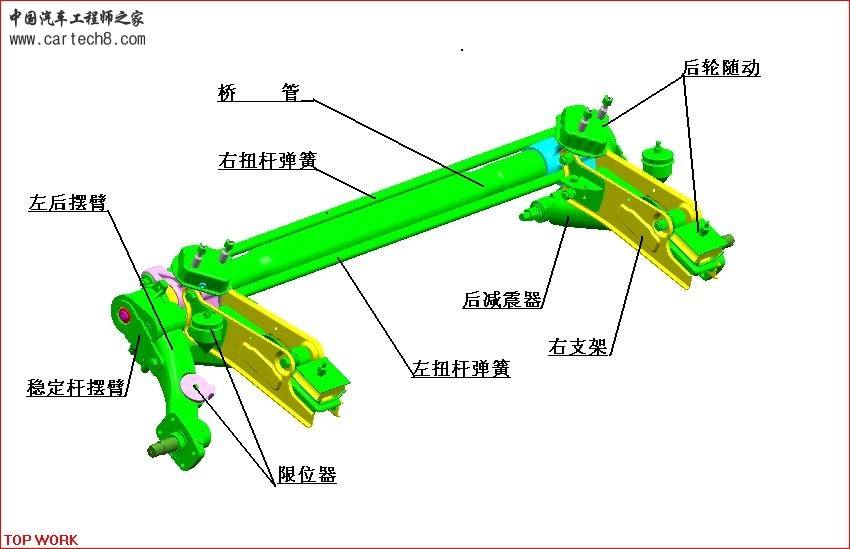

    后轮随动转向
    后轮随动转向和四轮转向不是一个概念,主要区别在于后轮随动转向后轮是被动的,而四轮转向后轮是主动的(有自主动力)。三楼说的对,后轮随动转向是靠柔性连接来实现的“即在力的作用下杆件的运动和柔性元件的变形使得后轮产生一定的转向角”。它是随前轮转向而动所以叫后轮随动转向。正因为是靠转弯时车子的外倾力和后轮与地面产生的反力使“柔性元件的变形使得后轮产生一定的转向角”,所以这个随动转向角只有几度,不象前轮主动转向可以达到30多度。而且这个随动转向角方向和主动转向轮(前轮)方向是一致的。这样既达到转向的目的同时又实现了转向不足的稳定车子的要求(可以高速转弯)。华普车就是靠这一特性在03年上海拉力赛中,第一次参赛就拿到同组冠军。

    发表于 11-9-2009 23:20:47 | 显示全部楼层
    一般为了保证车辆有适度的不足转向特性,转向的时候前轮会有负的前束变化,而要求最好后轮能有正的前束变化。随动转向正是利用衬套的柔性来实现转向是车轮产生正前束变化。
