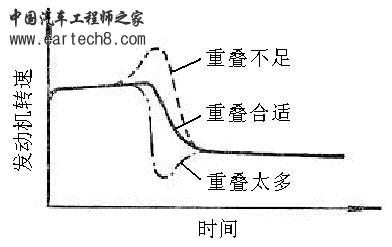

          换挡过程不应该出现冲击,双离合器的有点就在于利用两离合器交替实用实现换挡过程动力无中断,无冲击。倘若出现动力输出中断应该是控制单元出现问题,产生了两离合器重叠不足或重叠过多,重叠不足和重叠过多都会使换挡过程出现冲击,甚至输出中断。
                                       DCT 离合器油缸换挡重叠特性
