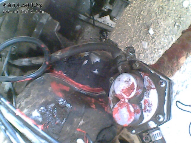

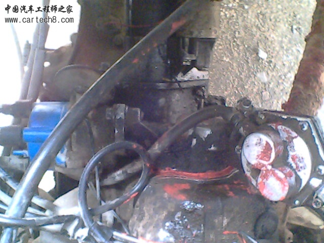

微型车是五菱车
朋友的微型车达不着了,是破机器。今天看到汽油泵哪里漏油就拆了,用密封胶密了下,然后安装不上去,就动了里面的小齿轮。安装上去后就打不着了,是不是时间不对?
今天把化油器连接管拿下,直接看化油器有油没有。也有
打车的时候才油门的时候回气。。
用人推了车,化油器哪里着火了。赶紧有水。才算了事。
不知道原因究竟出在哪里?是不是点火时间不对,有油有电的。
平时打车猜下油门,一打就着了。自从动了油幇哪里就出现问题了。
求高手帮忙分析一下好?

你 看油泵油么,要不换个电动泵~~~~没有 动时间吧?

你看 变速箱上有个飞轮小孔,上面有记号,对0记号, 对好看看分电器是不是对着4缸?
发表于 20-2-2009 21:40:22 | 显示全部楼层
照你说的应该没动时间,  你看看 泵油不????火花塞淹了没,。有没高压/?
发表于 23-2-2009 12:38:44 | 显示全部楼层
假如按照你说的,油电正常。你动油泵,并没动点火正时,但是又发生化油器着火,在联系你开始的问题是打不着火,所以我估计凸轮轴到气门这套驱动有问题。先检查下气门间隙吧。
