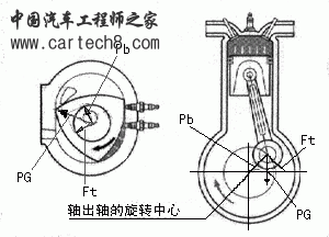

    往复式发动机和转子发动机都依靠空燃混合气燃烧产生的膨胀压力以获得转动力。两种发动机的机构差异在于使用膨胀压力的方式。在往复式发动机中,产生在活塞顶部表面的膨胀压力向下推动活塞,机械力被传给连杆,带动曲轴转动。
    对于转子发动机,膨胀压力作用在转子的侧面。 从而将三角形转子的三个面之一推向偏心轴的中心(见图中力PG)。这一运动在两个分力的力作用下进行。一个是指向输出轴中心(见图中的Pb)的向心力,另一个是使输出轴转动的切线力(Ft)。
