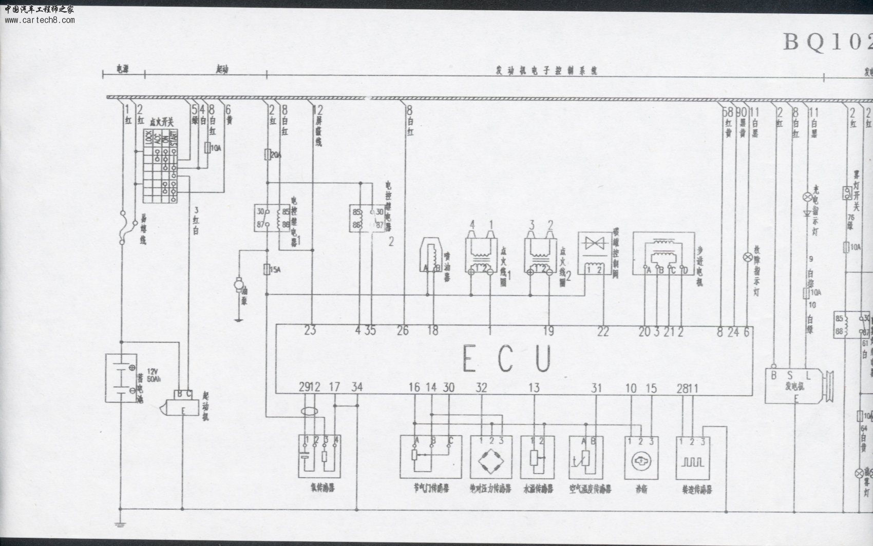

扫描图纸,请打印后拼在一起用。
 楼主| 发表于 24-2-2009 00:59:42 | 显示全部楼层
中兴皮卡BQ1020Y1电路图1
接上贴!!!

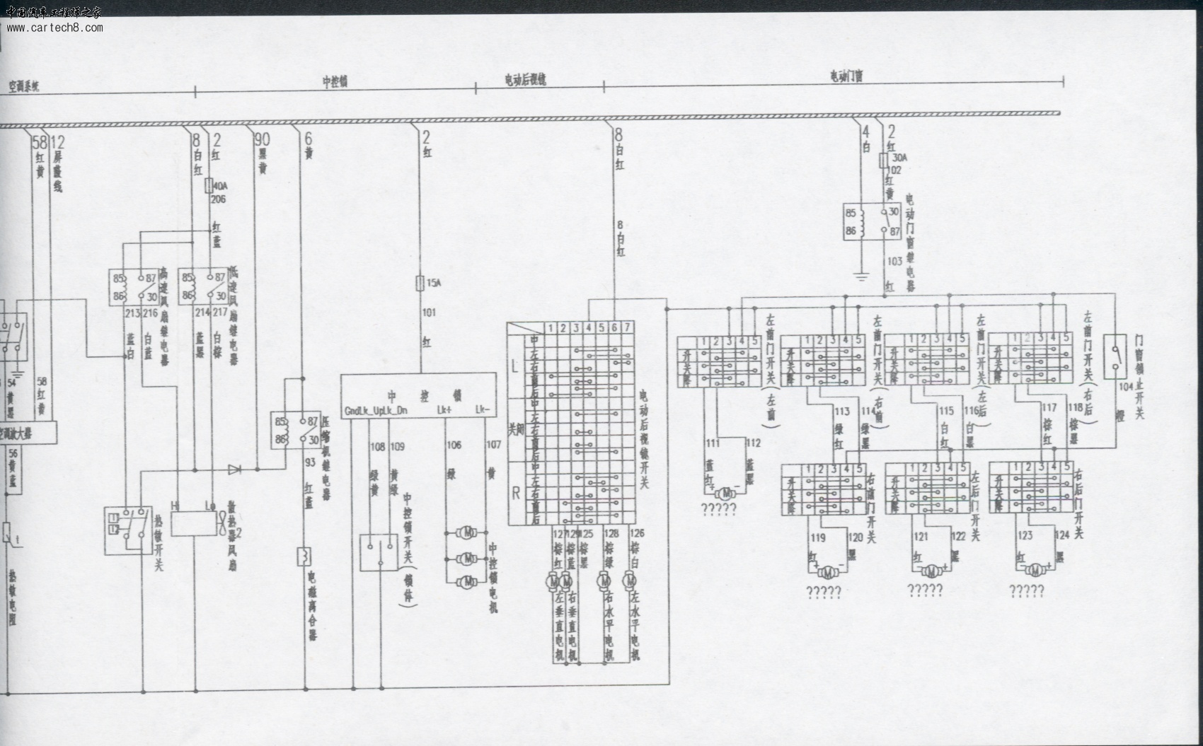

 楼主| 发表于 24-2-2009 01:01:36 | 显示全部楼层
中兴皮卡BQ1020Y1电路图2
接上贴!!!

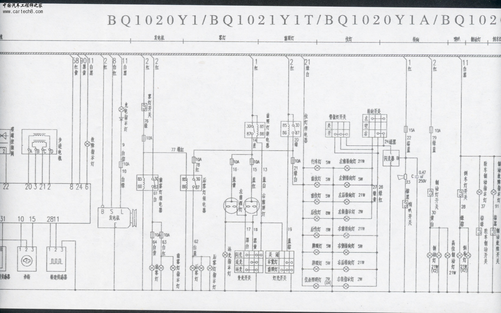

 楼主| 发表于 24-2-2009 01:03:36 | 显示全部楼层
中兴皮卡BQ1020Y1电路图3
接上贴!!!
