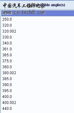

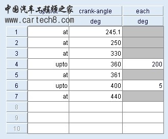

上图是例子HD_904的设置,开始角为245度。如上设置,则在输出中应该有哪个角度呢?我从输出的结果中,觉得不对啊。
发表于 10-5-2009 02:01:19 | 显示全部楼层
开始时你直接用at 245是不行的,好像是这样
你可以用upto 245,然后控制each 245度这样转换一下就可以了
不知道楼主是不是在问这样的问题
