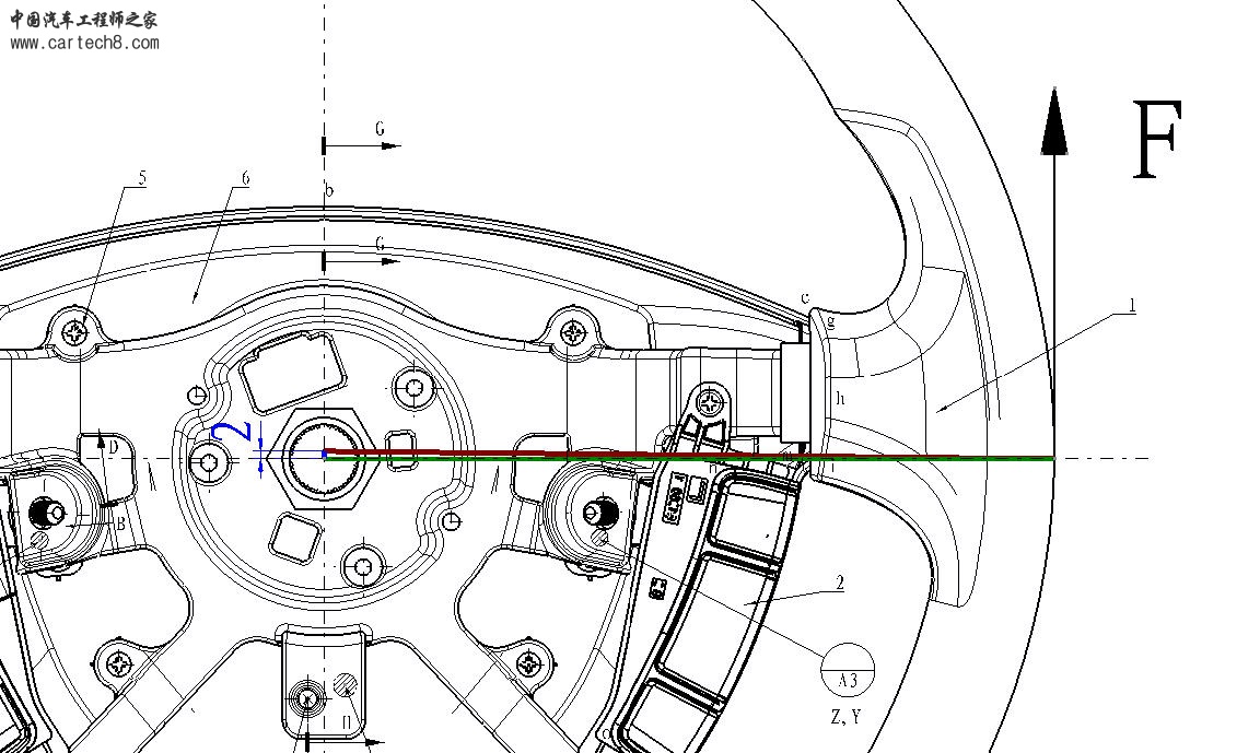

问题:该车参考样车的方向盘的中心线与转向管柱连接花键的中心线之间的距离大约为3mm,而该车这两者之间的距离为0.25mm:
现在比较困惑的是,为什么会存在这样一个距离?
作用是什么?
从3mm改变为0.25mm会有什么影响?

不同心的考虑是腿部空间,虽然也小的可怜
若空间够,同心是冇问题的啦

如果是齿套中心偏移方向盘轮缘几何中心3mm的话,在方向盘最大转动180度时腿部空间Z向会有2.536mm的向下移动。如果是齿套中心偏移方向盘轮缘几何中心0.25mm的话,在方向盘最大转动180度时腿部空间Z向会有0.211mm的向下移动。对腿部空间有以上的尺寸的影响。
同时如果齿套中心偏移方向盘轮缘几何中心大一点的话,驾驶员在转动方向盘时会省力一些。因为扭矩=扭力*距离。扭矩是转向管柱施加给方向盘齿套的所有的扭矩矢量和。驾驶员手的力量*齿套中心到轮缘的距离的扭矩和前一扭矩矢量和相平衡。
