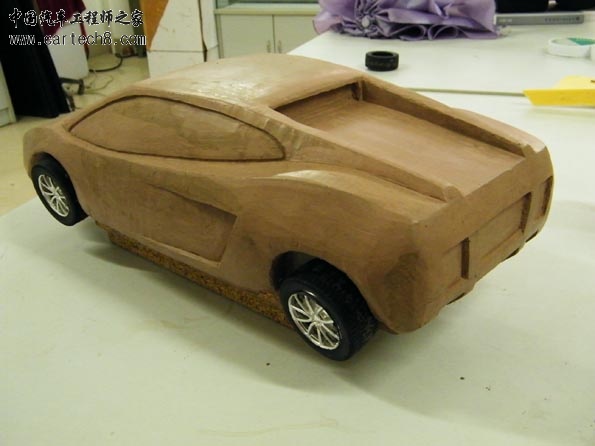

第一次来 希望以后大家多多交流 共同进步 ! 这是第一次的油泥模型作业  请多多指教~

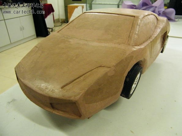

有点惨不忍睹的感觉,不说设计如何,油泥表面的处理明显很不到位,强烈建议用0.3及以下的钢片精修,然后再用三角刮刀等把边角等部位静修到位!!如果能再贴膜或者喷漆的话,应该还是不错的

很有创意,不过我认为结构上应该多考虑一些

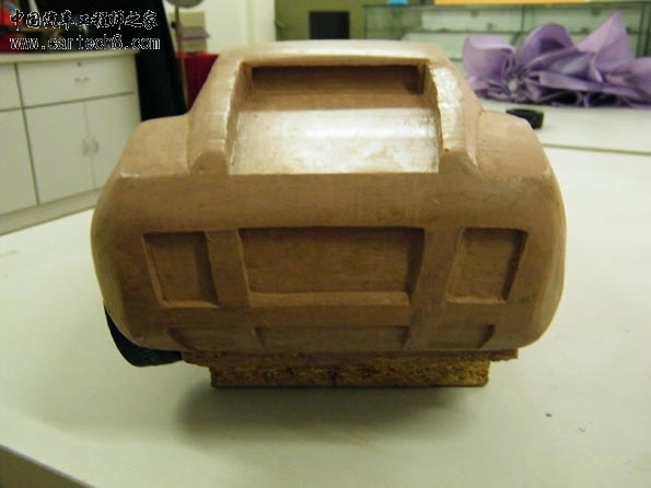

    表面处理的太糟了,轮胎上面和尾部都不行,我做了一个木制的不过很小,有意看我的可以加我qq:757449986

    表面怎么这么粗糙,没有精刮吧

    表面处理不够到位

    顶盖和前挡风玻璃两者之间的过度还不是很到位,表面还有待进一步完善
