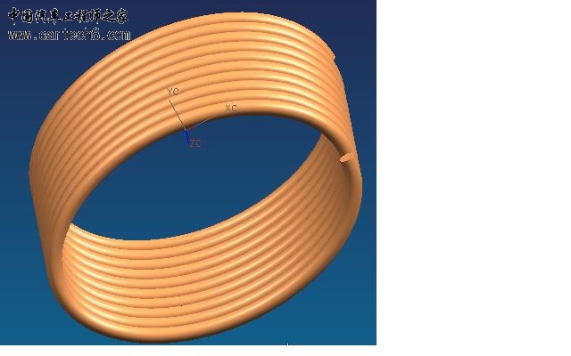

详细讲解7种在UG里制做弹簧的技巧。对初学和想要学习弹簧制做的朋友很有帮助。

2.椭圆形弹簧
  公式:
n=10   //弹簧卷数
pitch=5  //弹簧螺距
startangle=0   //弹簧起始角
endangle=360*n  //弹簧终止角
semimajor=30    //椭圆长半轴
semiminor=20    //椭圆短半轴
t=1
s=(1-t)*startangle+endangle*t
xt=semimajor*cos(s)
yt=semiminor*sin(s)
zt=n*t*pitch
wire_dia=3  //弹簧线径
