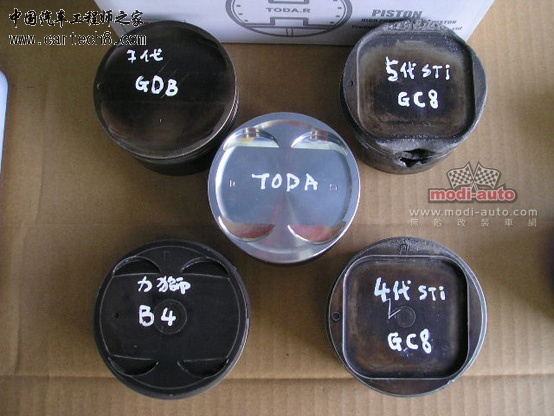

请问各位高手:融活塞一般发生在靠近进气门的活塞裙边处,是什么原因呢?谢谢

有没有照片,贴张上来一起探讨下.

可能是喷油嘴压力过大,供油提前角又过早,导致活塞处于提早爆燃,并在高压、高速、高温等恶劣条件下工作,造成活塞局部高温,热应力集中,因而活塞抗压、抗温、抗热负荷及抗疲劳性能强度降低,活塞顶部因过热而超过材料的可熔温度,导致烧熔。
另外,活塞材质可能也是一个问题。

融活塞?没有理解到,是不是活塞熔化?
靠近活塞裙边熔化?活塞裙部边缘一般温度在90度左右,不会熔化的。
3楼的图在4代和5代在活塞头部边缘熔化,特别是5代那个活塞。看样子很像爆震的痕迹。
一般原因如下:
1爆震
2非正常燃烧
3局部高温

进气门这边是容易发生爆震的地方,图片上看是发生了爆震
