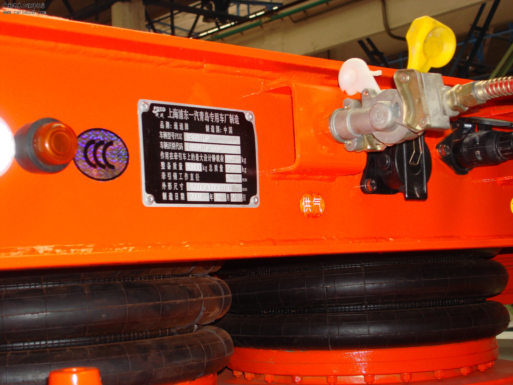

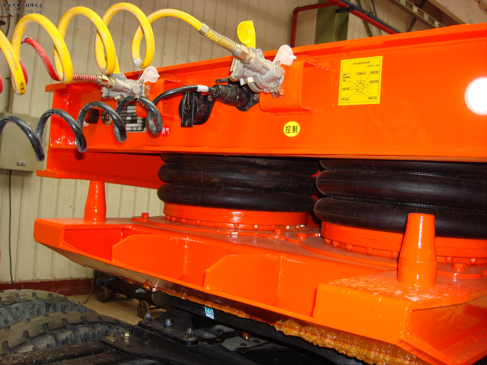

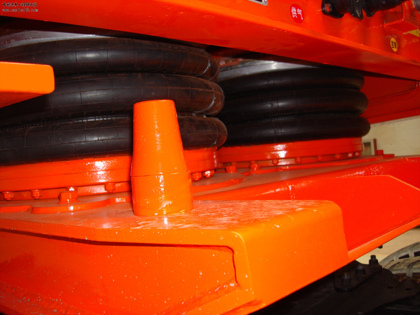

 楼主| 发表于 19-3-2009 10:03:38 | 显示全部楼层
这种车比较少的,我们现在做的车只是样车,以后也许不会用到第五轴弹簧支承.和我们合作的厂方,以前给故宫博物馆做的车就是这样的车. 你上两个图你看看.
发表于 19-3-2009 10:44:15 | 显示全部楼层
长见识了,是不是运特别怕振的东西啊,这地方都要空气弹簧支承。
如果牵引车采用空气悬架的话就应该不用加了吧。
