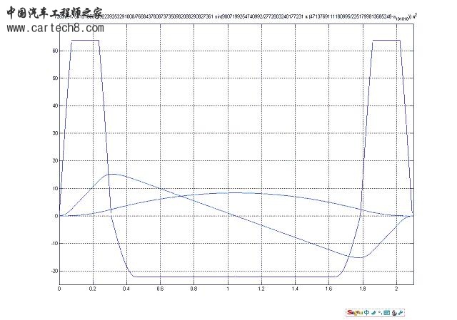

最近做发动机配气机构设计,现在刚刚完成气门运动规律的分析,丰满系数和时面值我还没有搞,也还没到那一步,不过发现这个FB2型曲线真的是不错,以前接触的都是高次多项式和高次函数,这回也算是探了下路,为后面做的兄弟也做点贡献,资料找的很费劲,按理论上说它兼顾了中等加速凸轮时间断面大和复合正弦复合摆线凸轮加速度连续 的优点,先把自己按我的升程和气门开启初速度要求设计的曲线还有这段资料分享一下,为了以后做这种规律的人助把力吧,也希望发现问题的赶紧告知我,在此谢过

哦,呵呵,那个时面值算了么,得靠幂指数调吧?我记得时面值不是很大,不过也不好算

这个具体也评价不来的
动力学评价结果才能准确判断

楼主推荐的这个FB2凸轮型线适用于汽油机吗?感觉平顺性没有高次多项式的好,高速可能不太理想。
楼主用的是什么软件?AVL和GT的设计凸轮哪个好一些啦?

做配气机构的同僚们,也可以试一下ISCA方式,比高次多项式灵活,也可保证较大的丰满系数。
同时,并不是设计的凸轮型线丰满系数越高越好,你得兼顾一下运动学和动力学的平稳性,最主要取决于整个阀系的刚度。
