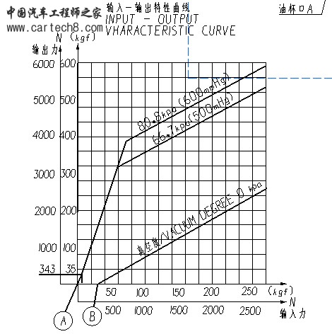

    发表于 10-4-2009 16:19:11 | 显示全部楼层
    看图说话
    为了表达清楚,特上传图片,倍力比为5.5

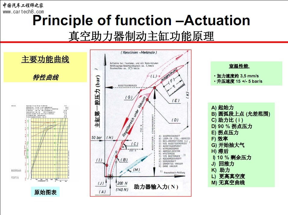

    发表于 26-10-2009 09:42:25 | 显示全部楼层
    原帖由 sltiliyin 于 10-4-2009 16:19 发表
    答非所问啊,你给的图只是在不同真空度下的性能曲线,仅仅是制动助力过程,没有回位的曲线啊,以下是楼主要问的图
