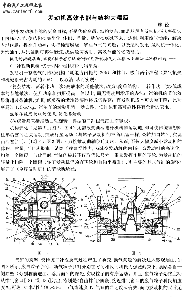

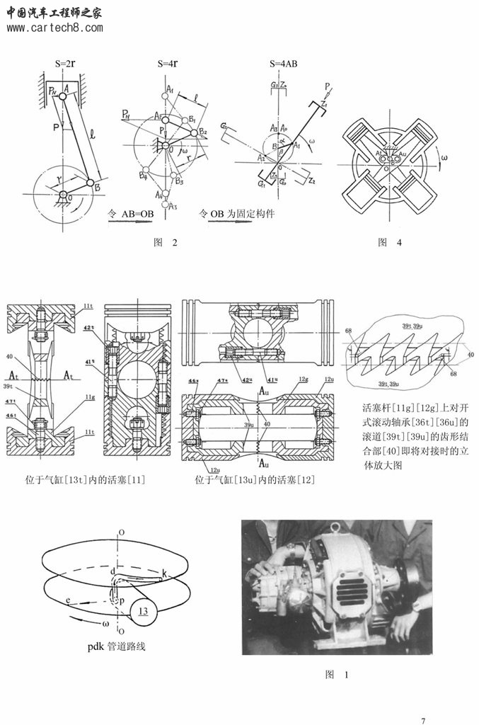

帖子全套十多个图中,最不清晰的图3图5和第7页图2图4及活塞[11]、[12]都是关键图,加上文字也不够清晰,势必有碍查阅。这是问题的关键,也是我的帖子迟迟难以发出的原因。为了节能减排,希望把自己的实践总结尽早公开,供大家参考。眼下补救办法是把word版全文打包附上(http://bbs.cartech8.com/attachment.php?aid=98642&k=1300e6036e0f2d608506a08d99fcd585&t=1238301061)。费点事,放大来看是可以的。
几点提示:
(1)图3是全序发动机的横剖面。发动机共有四个气缸(一对[13t]、一对[13u])呈十字形分布,并由幅板[15]等连为一体(详情见第3页最后一段及第4页第三段所述)。各缸分别有气缸盖[14]和火花塞[4]。气缸以O为中心(即以图5所示滚动轴承[32a]为支承)定轴旋转。自然,缸内活塞[11]、[12]也一同旋转,形成了活塞的自转。活塞[11]的自转轴是(曲轴[31]的)曲柄销At;活塞[12]的自转轴是(曲轴[31]的)的曲柄销Au,但Au不在图3剖面内,在图5可以看到Au是一条轴线的两段轴颈,与第7页活塞[12]的两段滚道[39u]相对应。并且,图3剖面只能看到活塞[12]两端有活塞环的活塞顶部。因此需要从第7页了解活塞的结构,以及At、Au的对应位置。活塞[11]、[12]都是对称(对称中心是At、Au)的双顶活塞,亦即分别各是一对活塞[11t]和[12u]与活塞杆[11g]和[12g]的组合体,活塞[11]、[12]分别运行于两对气缸[13t]、[13u]内。
(2)图5是全序发动机纵剖面的核心部分。发动机(唯一)的曲轴[31]围绕其B—B主轴线(即以一对滚动轴承[29]和一对滚动轴承[30]为支承)定轴旋转。曲轴的曲柄销At、Au上的对开式滚动轴承[36t]、[36u]分别就是活塞[11]、[12]的自转轴承(详情见第7页活塞[11]、[12])。自然,活塞[11]、[12]推动曲轴[31]旋转,形成了活塞[11]、[12]各自围绕B—B轴线的公转,并且各自的质心分别位于At、Au轴线,实现活塞、曲轴运转的动平衡(活塞的质量要精准)。不过样机(图1)只做了静平衡,已经感觉不到振动。
图3未剖活塞[11],图5也只剖了显示At轴颈的相关部分。在图5,活塞[12]只能表现其外圆,以及圆内,对开式滚动轴承[36u]的齿形结合面[40]和四个定位螺栓[41u](对照第7页)。并且,此刻的Au—Au轴线与气缸旋转轴线O—O是重合的情况,而只标示了其一。
(3)图3图5气缸、活塞、曲轴的关系规则源于第7页图2图4.特别是图4,它把空间几何关系压缩简化到平面。简单明了的两对气缸,同样围绕其中心O旋转(O点在空间是O—O轴线);围绕B点(B点在空间是B—B主轴线)旋转的曲轴简化为曲柄BAt和曲柄BAu,其曲柄夹角是180°,即At、B、Au三点一线,At、Au分别是曲柄销At—At轴线和Au—Au轴线,并且BAt=BAu=OB;两对气缸的中心线(即两对活塞的中心线)始终通过O点;两对活塞由各自的活塞杆连为一体,各自的对称中心就是其自转中心At、Au,即曲柄销的轴心;可以认为,两个活塞杆在同一平面,并且不存在运动干涉(虚拟化)。由此,建立的平面模型,可以动画想象(或电脑动画),在曲轴的旋转中,At、Au将会途经O点往返穿梭于各自气缸的中心线上。模型的意义是,便于形象直观地理解机构运动,尤其活塞的绝对运动是行星运动,而活塞的往复运动只是相对于旋转气缸的。
