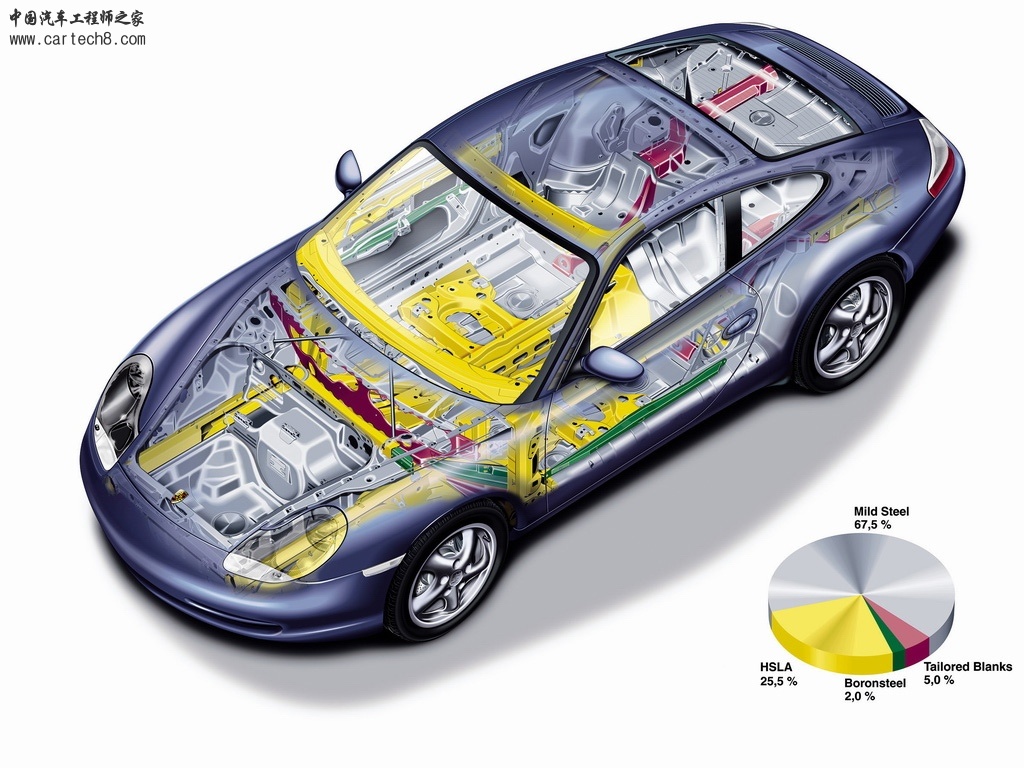

发表于 8-4-2009 01:17:44 | 显示全部楼层
那张结构剖视图上是蓝色的钢材硬度高还是绿色的硬度高?
发表于 16-4-2009 22:46:44 | 显示全部楼层
原帖由 成小辰 于 8-4-2009 01:17 发表
应该是蓝色的比绿色的强度更高,这里不应该说是硬度。
理由如下:从图中看出发动机舱、前纵梁、车门、车门防撞杆、背门都为蓝色标注;而后翼子外板、后隔板、顶盖中横梁/后横梁、天窗支架、前围板、后地板以及前地板的一些小固定支架为绿色标注。从大面上看,应该是蓝色大于绿色,不过从车身强度考虑,顶盖中横梁和后横梁应该是侧撞受力转递构件,材料强度要求应该不低,是不是Porsche从零件结构设计本身有考虑,并且注意到中横梁与后横梁之间还有一个横梁零件,应该是起加强作用。
至于该图的BIW中不同颜色是否代表不同强度级别的材料,还是要LZ来解释解释。不过先传上一张图片大家可以讨论讨论!

发表于 21-4-2009 22:03:06 | 显示全部楼层
保时捷的设计确实让人耳目一新啊,尤其是发动机前舱的结构设计。
悬架支座上面加的N多的筋、还有车门窗台加强版的设计还是第一次看到,

    发表于 18-5-2009 21:37:47 | 显示全部楼层
    车门怎么没有防撞梁?
