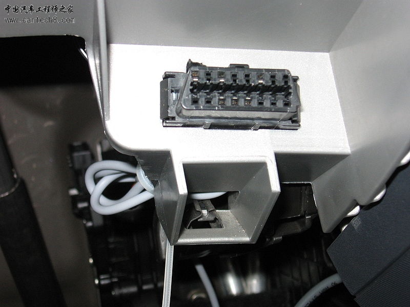

OBD主要跟法律要求有关。哪些需要诊断,诊断的内容都有标准。详见ISO15031。
贴个OBD接口照片。直观的认识一下。
