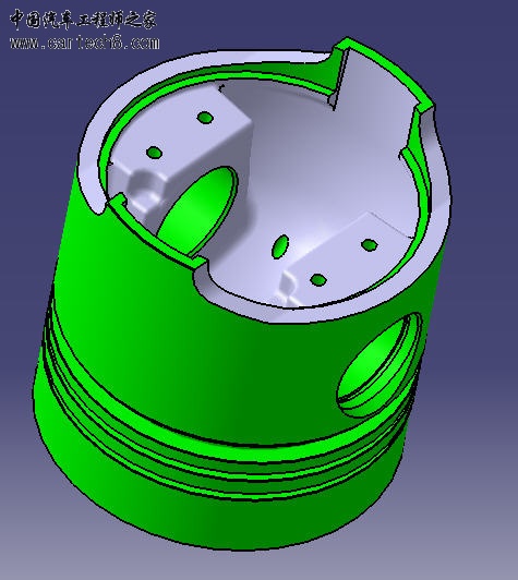

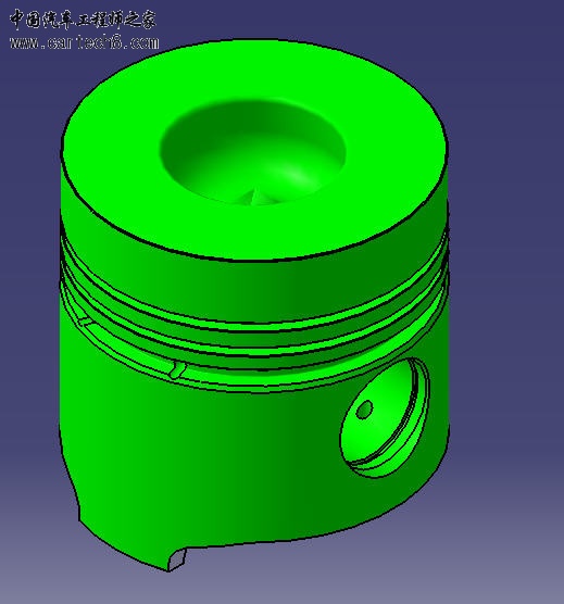

[活塞连杆曲轴] 前几天画的发动机活塞照片。
发表于 24-3-2009 17:08:43 | 显示全部楼层 |阅读模式
欢迎大家拍砖。
 楼主| 发表于 24-3-2009 17:09:36 | 显示全部楼层
发一个内腔的图片。
内腔
内腔

    发表于 7-4-2009 14:16:42 | 显示全部楼层
    3D挺好。
    可是燃烧时形状是根据什么画的,有依据没?
     楼主| 发表于 10-4-2009 00:52:05 | 显示全部楼层
    我的图主要是根据实物测绘或图纸制作的。
    燃烧室形状应该要根据燃烧理论加喷油嘴,压缩比等等多方面设计,然后经过实物验证才能的到最后的结果。
    发表于 14-4-2009 11:00:06 | 显示全部楼层
    活塞中好多重要参数是无法用3D来表达的,比如裙部形线,销孔形线等
     楼主| 发表于 15-4-2009 23:25:33 | 显示全部楼层
    对的,一般来讲,活塞型线的数据都会以数据表或图的形式来表示。在3D中不单独绘制。
