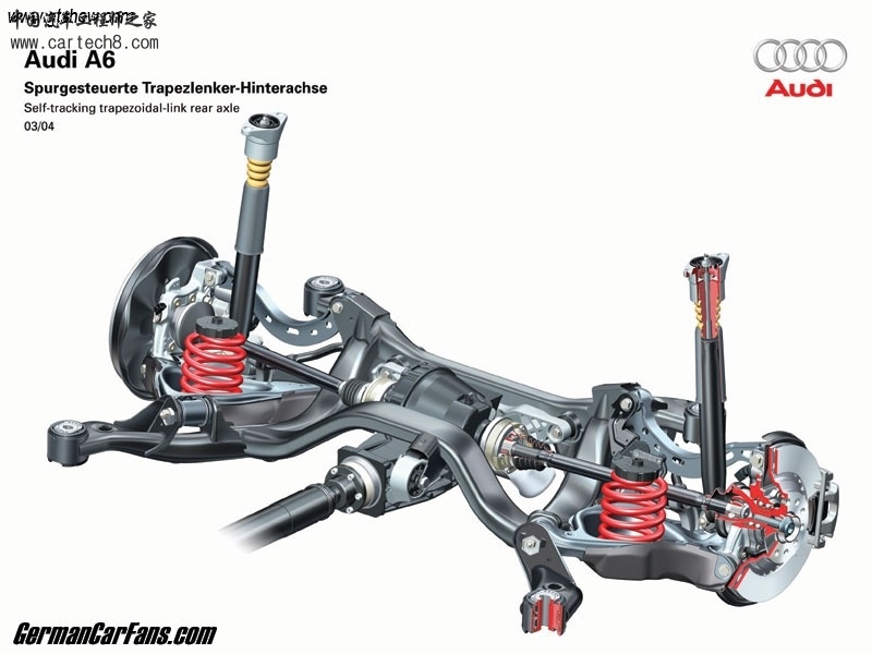

后悬挂
后悬挂

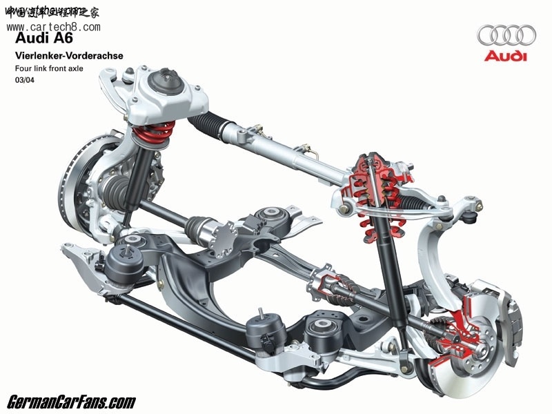

前悬
前悬

发表于 13-4-2009 00:15:43 | 显示全部楼层
弱弱问一下:下摆臂与车架、转向节之间是不是都是球铰接?

发表于 23-4-2009 19:49:05 | 显示全部楼层
下摆臂和车架一般都是通过衬套连接,没有必要用球头连接,和转向节用球头

发表于 3-5-2009 01:52:24 | 显示全部楼层
这种的悬架的设计匹配还是比较有难度的呀!多连杆的,杆系自身运动的过程中会有比较多的运动干涉,需要弹性的橡胶衬套,而且其性能要求比较高。不知道谁有这方面的设计资料给发下份呀!

发表于 15-5-2010 00:00:55 | 显示全部楼层
请问A6是什么结构的前悬架???
发表于 4-7-2010 13:19:14 | 显示全部楼层
前悬挂式双叉臂嘛?
发表于 14-7-2010 16:34:01 | 显示全部楼层
四连杆前悬架

发表于 14-12-2010 15:03:24 | 显示全部楼层
请问一下,这是不是四连杆结构啊?四连杆结构是什么样子啊!
发表于 16-12-2010 16:22:33 | 显示全部楼层
在前悬架上,这种结构多数叫做双叉臂结构。
