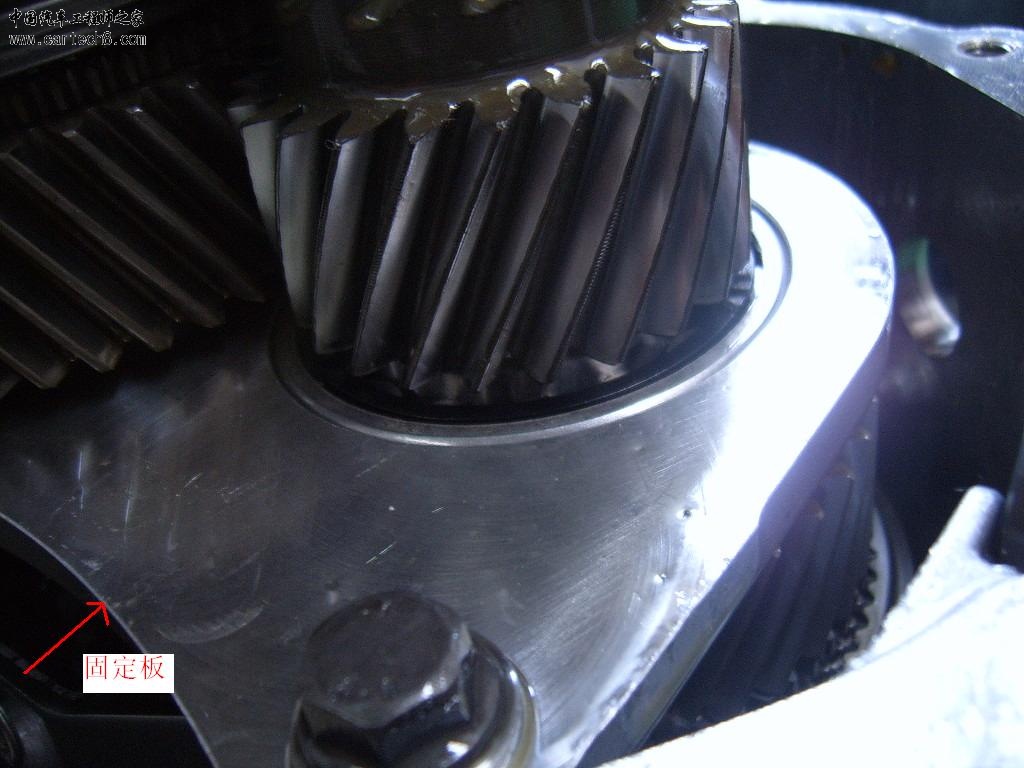

    前一段时间我在这个栏目中求一个拆卸变速器的结构图,结果没有人回应,今天开始动手,冒着搞坏的准备,结果还是出了一点问题,很惭愧一轴被我顶坏了,惨不忍睹!可是收获还是很大的,最基本的看到了该变速器结构,这台变速器真的有他的设计思想。
    1、我的传统概念因该是两个壳体合成一个整箱,可他不是这样想的,在两个壳体中间加了一块钢板做为辅助支撑,让所有贯穿该变速器的轴都在上面落脚,大大的降低了因为各个轴或者齿轮误差而产生的振动。
    2、有了固定钢板在中间,也就减少了中间轴的调整垫片,全部采用球轴承和圆柱轴承。

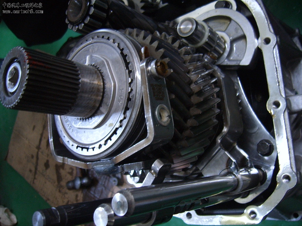

    3、选档和换挡结构也比较独特,在每个换挡杆子的末梢铣出各个缺口,就用拨动杆做为互锁。
    4、拨叉都是钢板制作的,根据需要弯成型,焊接操纵杆的连接部分,看上去十分的简单。
    5、拨叉的拨动齿套部分都是用尼龙做的,显示了他的设计就是那么的轻松。

    看得不清楚,纵置的吧,纵置采用中联板很多的

    这个中联板对降低轴的挠度有一定好处,但是好像没有优化,用料比较多。

    能说说是什么型号么?
    肯定不是GM的M20、M32、F40这几个型号。换挡机构设计太复杂了。

    看照片和江西getrag的MT82应该是一个套路的
