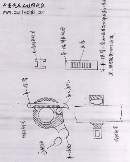

[设计匹配] 以下是本人设计的连续可变气门升程装置
发表于 26-3-2009 16:42:11 | 显示全部楼层 |阅读模式
请各位指教有没有多少用???还有那些不合理的地方,感谢!!

感觉有点问题,我是非专业,感谢点评下吧
发表于 27-3-2009 08:49:49 | 显示全部楼层
能说明一下吗,单纯看图看不是很明白,看不出如何控制
 楼主| 发表于 27-3-2009 19:51:36 | 显示全部楼层
有个棒子,棒子上刻有齿轮,那个棒子穿过大的空心环,还有称为第二摇臂的,第二摇臂上也刻有齿(长方形小图),同时穿过大圆环和棒子上的齿偶合,当棒子转动时,第二摇臂上下运动,达到连续可变的目的。大圆环前端的个小滚轮和凸轮轴接触。有几个气门针,就有相应的几个圆环和第二摇臂,棒子通过ECU及步进电机控制………………感谢!
发表于 27-3-2009 22:05:35 | 显示全部楼层
你好!
看到你的设计很有同感,跟我的一个方案有些相似,比我的那个要好些,不知你把它公开后还要不要申请专利了?呵呵
我认为你这个基本可以实现目标!但第一摇臂下面的那个斜面应该不太好设计,因为既要保持与气门挺柱的接触又要能够伸缩。建议:气门挺柱做成与第一摇臂相平行的斜面应该可以解决这一问题。
还有气门升程量范围,是0-10MM还是X-10MM?摇臂的摆角我计算过最大17度左右,第一摇臂长度可能要比较长。

 楼主| 发表于 28-3-2009 19:21:59 | 显示全部楼层
专利申请了,所以才敢公开,我的设计本来是升程变化范围很大的的,主要是为了可变压缩比,但发现这样子的话缸头结构太复杂,所以别的准备舍弃,只留这个。。

发表于 1-4-2009 18:14:33 | 显示全部楼层
你不能把它旋转一下再放上去啊。
 楼主| 发表于 1-4-2009 19:37:24 | 显示全部楼层
我还没骗过来,你的说的意思是???????为了紧凑还是???????如果这样,第二摇臂也可以在圆环内侧,还是指别的方面,感谢指点一下!!!
