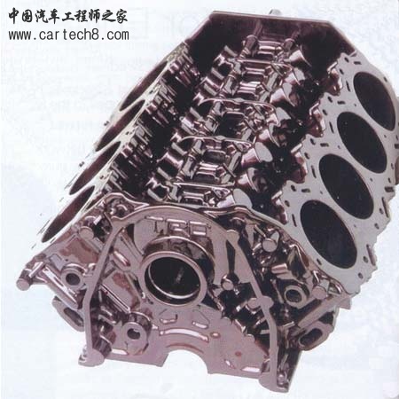

增压汽油机汽缸壁摩擦负荷是不是很大?
缸壁能受得了吗?寿命多长?怎么润滑的?
最大能承受燃烧室爆发压力是多少?
有什么办法缓解这些问题?

活塞、活塞环与缸壁的摩擦损失是整个发动机摩擦损失的主要部分,主要是由于它滑动面积大、相对速度高、润滑不充分造成的,这种摩擦与活塞长度、环的张力、环的数目等结构有很大的关系。在构造相同的情况下,它随着缸压的增加、润滑油粘度的升高而增加。
至于寿命的话,需要从设计上进行计算、从可靠性试验和耐久试验进行验证才可以得知;
减小机械摩擦损失的办法很多:比如减少活塞环数量、张力、调整配缸间隙、活塞群部尺寸优化、提高润滑效果等等。

最近我在研究可变压缩比技术,听说日产的可变压缩比发动机,缸壁负荷大是个不小的问题。使用可变压缩比技术后,燃烧室最高爆发压力有的要提高一倍以上,达到柴油机的水平,不知汽油机的结构材质是否具备承受的潜力?这个问题需要多大代价来解决呢?
