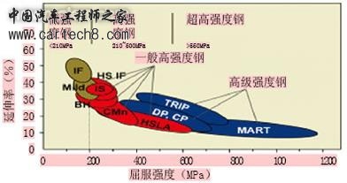

一般将汽车零件分为面板、结构件、加强件和底盘。根据各种材料所经受的不同的成形方式,而选用不同类型的材料(见图1)。
图1 材料类型及对应延伸率、屈服强度

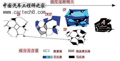

3.高强钢板(HSS)
结构件和加强件是重要的安全防护件,因此希望它具有高的冲击吸收能力。当然,它必须具有良好的成形性能,特别是鼓胀成形性能,以便冲制成形状复杂的零件。DP钢和TRIP钢等兼有高的强度和良好的延伸(见图2),因而广泛应用于汽车的结构件和加强件,如B柱加强板等。
图2 各种钢的一般强效机理

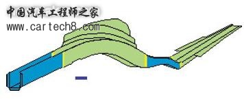

3.激光拼焊
汽车的一些零件各个部位可能有不同的负荷和不同的受力条件,成形方式也会有差异。为了节省材料、减轻车体的重量,希望零件的不同部位可以制成不同厚度和采用不同的材质。基于这样的想法,利用焊接技术的最新成果,开发出激光拼焊技术(TWB,Taylored Welding Blank)。一个零件可以依据其不同部位的负荷、受力条件、成形方式和难易程度,采用不同厚度、材质的材料,将其焊接起来(见图4),达到物尽其用,从而提高材料的利用效率,实现车辆的轻量化。
图4 激光拼焊

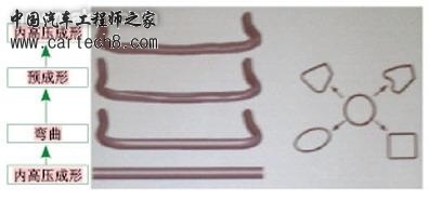

4.液压管成形
一些汽车零件是先用钢板冲压成两个半片,然后焊接在一起,形成中空的管状结构件。由于焊接而成,工序复杂,强度和刚度均不理想。德国Thyssen-Krupp长期致力于发展液压管成形技术,通过焊接钢管技术、管件液压成形技术、管件激光拼焊技术和卷管技术等系列关键技术的开发,已经形成成套技术,并已经开发出概念车。通过液压管成形技术的应用,可以改善零件的受力条件,提高构件的承载能力,降低车体重量20%~30%,成本稍稍高于传统车,目前已经在众多车辆上推广应用。汽车零件内高压成型技术见图5。国内目前哈尔滨工业大学在液压管成型方面具有较高研究水平。
图5 汽车零件内高压成型技术
