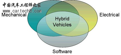

标准和混合动力汽车都依赖于电力、机械和软件技术的集成,人们越来越多地采用汽车电子和软件来控制或取代机械的工作。这三个设计学科的交集就成为机械电子学。混合动力汽车就是机械电子设计的核心。

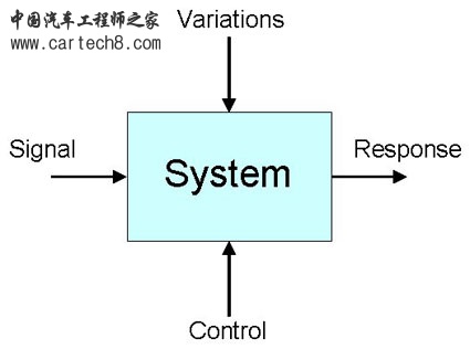

鲁棒设计(Robust Design)方法是一种有组织和经过验证的开发哲学,其设计目的就是提供系统的可靠性。鲁棒性的设计原则让设计团队能够以可重复的过程来处理复杂的系统集成问题。如下图所示,基于鲁棒设计的系统概念输入信号并处理一个合适的响应。然而,在典型的环境中,设计变更可能影响系统的性能。设计团队必须实现控制技术以补偿设计的变化。
鲁棒设计流程的重点是降低设计变更对系统性能和可靠性的影响,这些变更可能来自设计的源内部或外部,包括元器件容差、制造过程、用户模式、环境和因系统老化等因素引起的变化。尽管这些变化种类繁多,每一种因素都可能对系统的可靠性产生大的影响。鲁棒性设计流程的主要目标是:在解决这些变化引起的问题同时,要从性能、可靠性和成本等方面优化系统设计。

混合动力汽车依赖于对机械、电力和软件技术的有效集成。
通用的鲁棒性设计系统框图是以Taguchi方法为基础的。

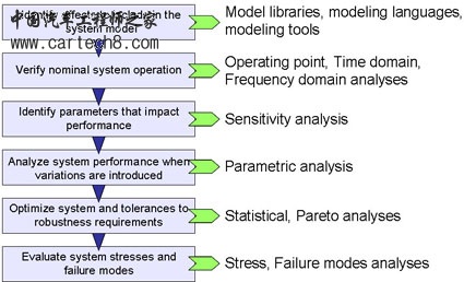

基于建模和仿真的鲁棒设计流程必须紧跟着系统过程。这个过程的关键是确定:
-系统的关键性能衡量标准;
-以能够突出这些衡量标准的方式对系统进行建模;
-在系统开发过程的每一个阶段验证衡量标准;
鲁棒设计流程具有基本的开发进程,需要采用此处显示的仿真能力。
有效的鲁棒设计过程取决于系统开发流程,并需要先进的仿真能力。
这种鲁棒设计流程可以采用混合动力汽车系统的开发过程方便地加以描述。
性能衡量标准由设计规范导出。典型的混合动力汽车设计规范将包含若干性能要求。举一个例子,汽车通常都要满足排放、性能和燃油经济性的要求。这些要求中的每一种都成为了在设计过程中必须被分析的性能衡量标准。对于现在的讨论而言,燃油经济性将被用作关键的性能衡量标准。
采用所选的燃油经济性衡量标准,设计团队必须选择或开发仿真模型以便突出影响该标准的设计变量。因为鲁棒设计流程可能是密集仿真,模型的选择要优化仿真精度和仿真性能。
当开发用于鲁棒设计流程的开发模型的时候,设计团队应该采用硬件描述语言(HDL)来创建模型,利用HDL就让设计团队能够更好地控制模型精度和性能,包括在不同的设计抽象级创建模型的能力。新思公司的MAST语言是汽车行业用于对混合动力系统建模的事实标准;VHDL-AMS是另一种可选的建模语言,最近已由IEEE标准化。这两种语言都得到Saber仿真器的支持。
验证额定系统的工作
一旦对系统的建模完成,重点就可以转向分析燃油经济性,下一步是验证混合动力汽车的额定燃油经济性性能。额定分析显示在理想条件下设计的最佳情形的燃油经济性。要采用标准的工作点、时域和频域分析对设计进行分析。从额定分析得到的燃油经济性结果成为鲁棒设计流程中其它步骤的性能基准。
识别影响性能的参数
混合动力汽车模型应该包含影响燃油经济性的关键变量。这些变量由设计团队根据其对汽车系统的知识来选择。一旦选择好变量,设计团队就要识别那些对汽车的燃油经济性影响最大的变量。
灵敏度分析是分析对系统影响最大的参数的最有效的办法。利用灵敏度分析,可以分析汽车的燃油经济性随各系统参数变化而变化的情况。这些参数以及它们对混合动力汽车性能的影响,成为其它设计过程的焦点。
根据变量分析系统的性能
识别了关键参数之后,下一步就是考察这些参数的变化对混合动力汽车燃油经济性的影响。根据对该系统的了解,设计团队建立了关键参数的数值范围,并为扫描整个数值范围设定了仿真指令。
扫描参数的变化范围是一种重要的能力。设计团队必须设置仿真器,使之以一系列循环的方式自动执行,来扫描设计参数的变化范围。这就让仿真器能够覆盖每一个可能的参数组合,让设计团队完全掌握燃油经济性受影响的情况。参数分析的目标就是建立每一个关键系统参数的数值范围。这种数值范围然后被转换为用于统计分析的额定数值加上容差。
优化系统性能
在这个阶段,设计团队要很好地掌握系统参数变化对燃油经济性的影响,要实现提高燃油经济性的补偿技术,并确定选择哪一个组来获得最佳的系统性能。下一步就是根据所有可能的设计参数数值的组合,来验证汽车的燃油经济性。
这是利用统计分析实现的。根据参数分析的结果,设计团队把容差分配给系统中已识别的关键参数。关键参数的列表应该包括那些在灵敏度分析中发现的参数。其目标是验证燃油经济性,因为设计参数在容差范围内是随机变化的,并且与其它参数在设计中组合在一起。最终结果应该是在整个系统变量的宽变化范围内燃油经济性都得到优化的一台混合动力汽车。
评估系统的压力和故障模式
确保系统可靠性的最终步骤是分析对系统组件的压力,然后,考察系统中关键组件失效后所发生的现象。
压力分析被用于分析压力对混合动力汽车组件的影响,设计团队把最大的压力额定值作用在这些组件上,并在需要的地方降低定额值。该仿真器利用这个信息来确定正在工作的组件距离“最大”或“降低定额值”有多远?设计团队然后就可以在需要的地方采取正确的行动。
故障模式分析的作用是验证系统的性能,因为关键的组件开始就设置为故障模式。设计团队必须首先选择燃油经济性测量的可接受范围。然后,选择关键组件,使其在分析期间失效,并定义组件的故障机制。
故障模式分析然后运行一系列造成所选组件失效的分析。燃油经济性在分析过程中受到监测以观测系统?即使出现故障之后?是否在指标内继续执行。最终结果是一份详细描述组件失效以及是否通过燃油经济性衡量标准的分析报告。
