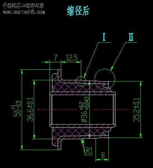

    发表于 26-5-2009 21:16:24 | 显示全部楼层
    关于衬套的设计,一般情况下可提供给供应商相关参数,然后有供应商进行设计,一般情况下还是零部件厂具有专业设计能力.
    通常设计需要的参数有:
    1.中心孔直径,即安装螺栓或销子直径;
    2.外钢套直径;
    3.宽度
    4.受力情况.
    根据以上初始参数可以校对下外钢套的强度,内钢套的强度是否满足要求,之后,中间橡胶的厚度基本上确定,在分析橡胶的应变和应力是否能够满足要求.
    如果有样件,那就更好了,直接参考样件.
