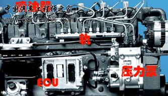

“共轨”这个叫法是相对传统燃油系统而言的。
油嘴喷雾,首先要产生高压。直列泵、单体泵、泵喷嘴等系统的各个缸高压空间是相对独立的,六缸机有六套偶件,就象一个家族的六个三口之家,各过各的日子;
而共轨系统说起来象“吃大锅饭”,一个高压泵把它产生的几百公斤压力燃油,放在一个“大锅”里,等待各个缸的油嘴“吃用”。
这个“大锅”学名就叫“轨”,或许因为实物是细长形状而得名吧。
共轨系统将燃油压力产生和燃油喷射分离开来,如果把单体泵柴油喷射技术比做柴油技术的革命的话,那共轨就可以称作反叛了,因为它背离了传统的柴油系统而近似于顺序汽油喷射系统。共轨系统开辟了降低柴油发动机排放和噪音的新途径
共轨系统与之前以凸轮轴驱动的柴油喷射系统不同,共轨式柴油喷射系统将喷射压力的产生和喷射过程彼此完全分开。电磁阀控制的喷油器替代了传统的机械式喷油器,燃油轨中的燃油压力由一个径向柱塞式高压泵产生,压力大小与发动机的转速无关,可在一定范围内自由设定。共轨中的燃油压力由一个电磁压力调节阀控制,根据发动机的工作需要进行连续压力调节。电控单元作用于喷油器电磁阀上的脉冲信号控制燃油的喷射过程。喷油量的大小取决于燃油轨中的油压和电磁阀开启时间的长短,及喷油嘴液体流动特性。
燃油喷射压力是柴油发动机的重要指标,因为它联系着发动机的动力、油耗、排放等。共轨柴油喷射系统已将燃油喷射压力提高到1800巴
最近2年,匹配直喷柴油发动机的轿车在欧洲得到了显著发展,有着高效和出色的燃油经济性,并降低了发动机噪音。直喷柴油发动机使用的是泵喷嘴系统,国内生产的1.9TDI
宝来就应用这一系统,最高喷射压力可达到1800巴。泵喷嘴直喷系统好虽好,但燃油压力不能保持恒定,随着排放控制的更加苛刻,就需要更高及恒定的柴油喷射压力和更完善的电子控制,于是众多制造商们就把优点更多的柴油共轨系统作为柴油发动机的发展方向。这一系统有很高的燃油压力,并能提供弹性燃油分配控制,通过ECU灵活地控制燃油分配、燃油喷射时间、喷射压力和喷射速率。通过对以上特性的控制,共轨已经使柴油机的响应性和驾驶舒适性达到了汽油发动机水平,同时它具有着显著的燃油经济性和低排放特性。
在发动机所有转速范围内保证高燃油压力,高的喷射压力可以在低转速工况下获得良好的燃烧特性
由凸轮轴驱动控制的轴向柱塞式分配泵的发动机,燃油系统压力与发动机转速呈线性关系,在发动机低转速时形成燃油压力不足,而共轨系统能够在发动机的所有转速范围内获得非常高的燃油压力。灵活的电子控制系统对正时和喷射压力的控制在发动机各种工况下都能够获得低排放和高效率。由于压力的形成与喷射过程分离,使发动机设计人员在研究燃烧和喷油过程时获得了更大的自由。可根据发动机工况的要求调节喷射压力和喷射正时,使发动机在低速工况下也能实现完全燃烧,所以既使是在很低的转速也能获得大扭矩。预喷射技术的应用在降低排放和噪音方面取得了更大的进步。
供油系统得到精确控制
低压油泵将柴油从油箱中吸出,经过过滤提供给高压油泵,在低压泵内有一电磁阀控制燃油到达高压泵室,燃油进入管形蓄压器—燃油轨道。在共轨上有压力传感器时时监测燃油压力,并将这一信号传递给ECU,通过对流量的调节控制共轨内的燃油压力达到希望值。喷射压力根据发动机运转条件的不同从200~1800巴,再通过电脑控制分别喷射到气缸中,共轨不但保持了燃油压力,还消除了压力波动。
燃油喷射是很复杂的机械、液压、电子系统联合做业,要适应发动机各种工况下的工作环境,在燃烧之前燃油必须经过过滤和增压,在准确的时间以一定的喷射速率喷射到每一个气缸内。发动机电脑控制废气再循环、增压、排气后处理系统,以得到最佳的发动机特性和废气排放。
最小排量的共轨发动机和最新一代共轨发动机
喷油器的紧凑结构使得共轨系统即使对小排量4气门发动机也是一个实用方案。在1999年年底诞生了装配着3缸共轨柴油发动机的Smart,它的排量只有799mL,最大功率30kW,在1800~2800rpm时输出最大扭矩100Nm。

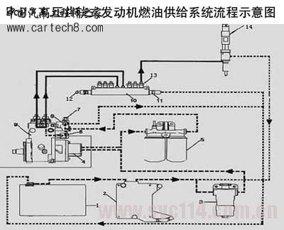

高压共轨燃油系统
补充说明一下,原理图
