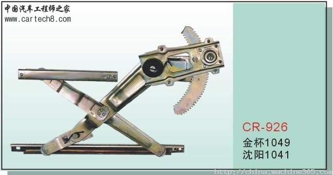

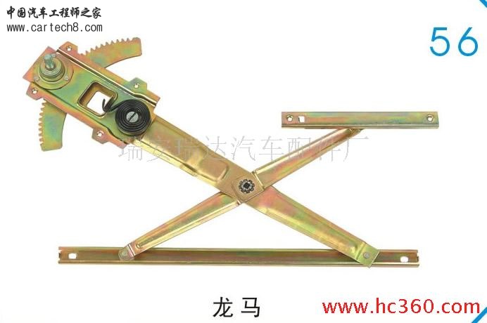

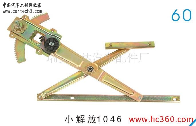

一般升降器的原理图是很那找到的,毕竟升降器只是汽车上边一个很小的部件,我这有一些升降器的结构图,不知道这些升降器结构图对你有没有帮助。
