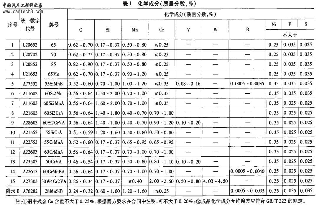

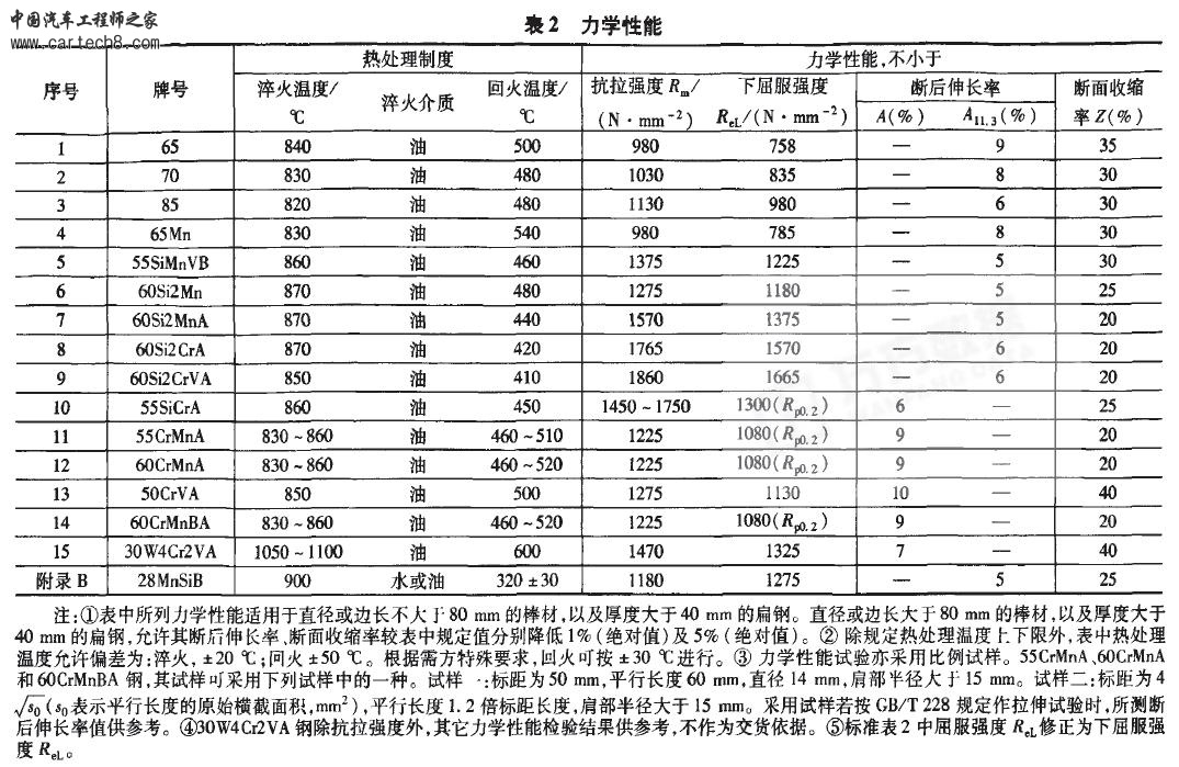

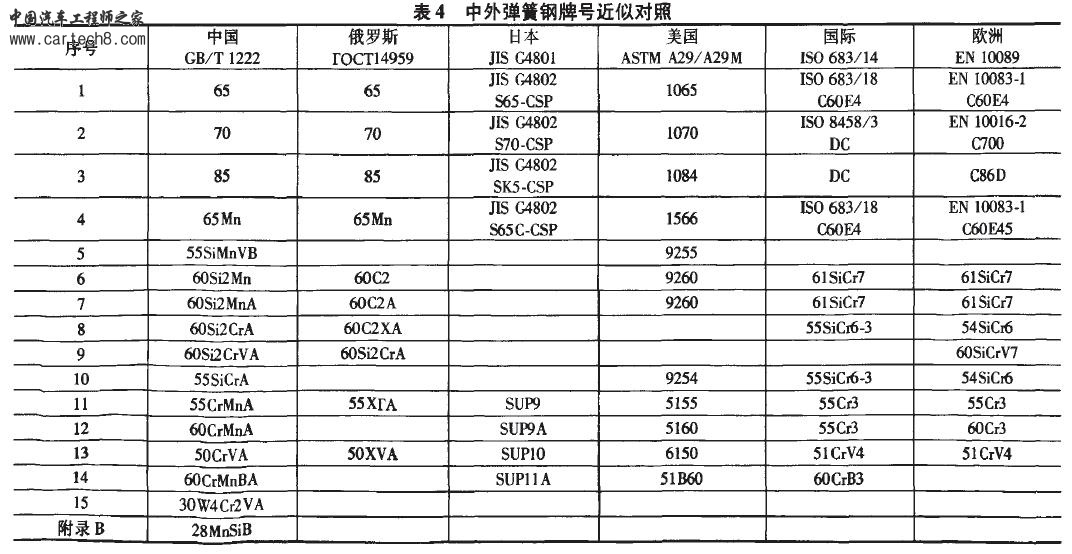

请哪位老师讲一下,55CrSi和60si2MnA在加工工艺和使用性能上的区别。机械设计手册上有明确的区分:60Si2MnA可用于汽车悬架弹簧的加工,55CrSi用于高温工作环境如气门弹簧的加工。但因为不专业,对上述两种材料的机械性能的比较无法得出明了的结论,但生产厂家从加工工艺上及成本上是否有明确的说法?望赐教!
发表于 6-4-2009 00:21:54 | 显示全部楼层
55CrSi貌似可以做螺旋弹簧用于轿车悬架啊。
发表于 6-4-2009 00:24:28 | 显示全部楼层
上传一下性能比对供参考!

化学成分

发表于 6-4-2009 10:35:06 | 显示全部楼层
做弹簧的话55CrSi比60Si2MnA载荷要高
发表于 6-4-2009 10:49:50 | 显示全部楼层
现在轿车的螺旋弹簧越来越多的采用55CrSi
