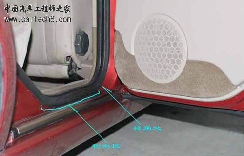

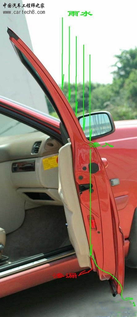

     第一个部位,车门体。  一般的侧车门均装有可滑动开闭的车窗,车窗玻璃与车门外侧板金件之间有一条橡胶条,一是防水,二是保持车窗玻璃的位置,这是车门漏水的一个源。另一个源是活动门把手、钥匙孔,但没有上面的那么厉害。看图,由于橡胶条与玻璃间会漏水(做得滴水不漏太难!),车门体底部就设计成一个槽子,把水接住,再从槽子两侧的排水孔将漏进车门体内腔的水排出车门外。 你放心,几乎所有的车门都是这样设计的,且排水孔一定在下角两边,否则车身前后俯仰的时候水就有可能排不出去!车门体内侧有些是整体式的,有些是大开孔加档水膜,再内侧是内饰板。
   情况1:排水孔堵塞,槽子内的水积存过多,由档水膜的破损处、缝隙处或内饰板卡件的间隙(对于没有挡水膜的整体式车门体而言)处渗入车门体内侧,进而流入车内。
    情况2: 看图,当车身侧倾至一定角度停放时(例如,一侧车轮停便道上。),这时漏入车门体内腔的水会直接滴溅在挡水膜或内饰板卡件上,如果挡水膜有破损、卡件间隙过大,结果就跟情况1一样了。 排除忘了关车窗、车门体老化锈穿、接缝开焊这一类问题,车门体就这两种情况会漏水。

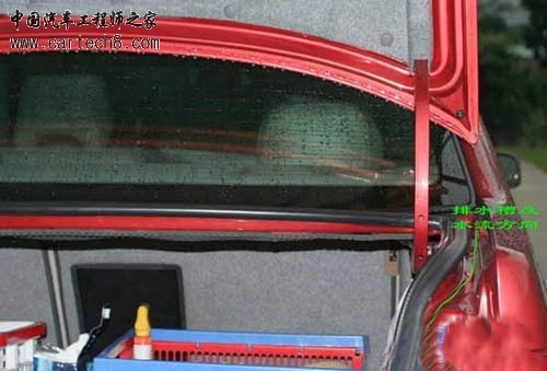

GOLF这种两厢车的后门风窗不能升降开闭,是死的,不会有上述两种情况的漏水问题,但是后雨刷臂转轴和轴座与车身连接部仍存在渗漏的可能,所以我蒙一下:你那后门的两侧下角应该也设有排水孔。

     情况3:看图,密封圈的转角处由于模压不均匀变形最容易产生接触不严密漏水的现象。另外就是车门调整不当或年久变形失调,造成与密封橡胶圈部分或整体接触不良导致漏水。
关于这个部位的检查是很简单的,拿点儿‘雪花膏’、‘蛤蜊油’均匀地在橡胶密封圈上涂一薄层,关闭车门再打开,观察车门体或门框(有些车种的密封圈是装在车门体上的。)印下的痕迹既可判定密封是否良好 看图,你那‘血泪B柱 ’指的是这个部位吧?

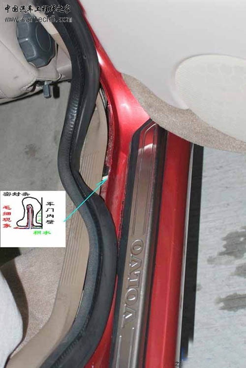

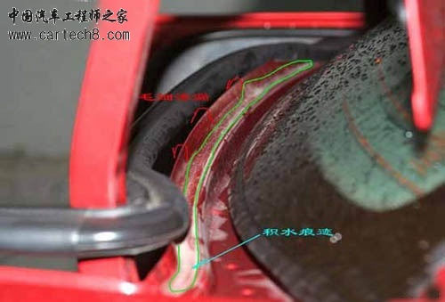

    情况4:知道毛细现象吧?!这东西造成的渗漏是比较隐蔽滴!看图,橡胶密封条是卡在车体的金属翻边儿上的,如果密封条与金属翻边接触不紧密,产生缝隙(老化、制造缺陷、‘踢’变了位),那么积水就会因毛细现象而‘爬’进密封条内侧。这样爬进来的水会直接渗入地毡下部,很隐蔽,直至发出异味(少量时)或大面积浸湿后才会被发现。嘻嘻,你那内侧护板就算是整的也拦它不住!  接水槽里的水本应该沿着图示的部位排走。但恰恰上图接水槽那个部位空隙较大。容易积藏树叶、树枝等异物,沿水流移动至较窄的两侧排水槽后造成排水不畅,导致接水槽内水位过高。于是遇到密封圈有不妥的时候,也会发生情况4那样的漏水。 看看吧,曾经达到过‘危险水位’!
