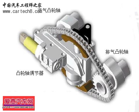

先认识一下参与该调节的几个部件:
• 排气凸轮轴:负责排气门的开启与关闭,由正时皮带驱动;
• 进气凸轮轴:负责进气门的开启与关闭,通过链条由排气凸轮轴驱动;
• 凸轮轴调整器:在凸轮轴调整电磁阀控制下,接受不同的机油压力,作用到一机械式调整装置上,调整器就可调整进气凸轮轴。

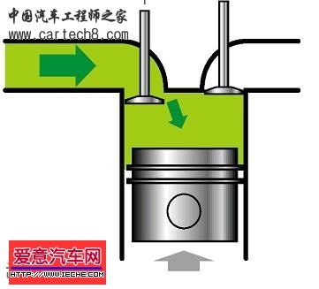

低速时进气门开、关控制
发动机在低速时进气管内的气流缓慢,进气阀应该较早地被关闭,以免空气-燃油混合物随活塞向上运动时被压回进气歧管。

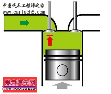

高速时进气门开、关控制
发动机在高速时进气管内的气流很快,这使混合气在活塞向上运动时还能不断地进入气缸,所以进气阀可以晚一些关闭。

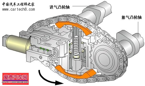

凸轮轴调整机构:
• 只能对进气凸轮轴进行调整;
• 排气凸轮轴由曲轴正时齿带驱动,不能调整;
• 凸轮轴调整是通过电控液压活塞将油压作用于链条张紧器来完成的;
• 凸轮轴调整机构的工作油路与气缸盖上的油道相通。

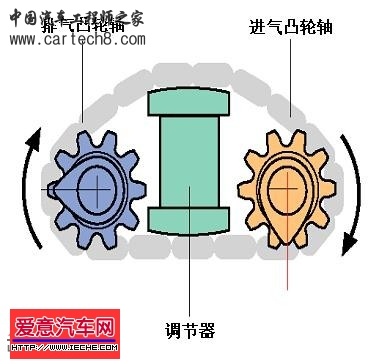

调整到功率位置
高转速时,调整的情况是:链条下部短,上部长,进气门延迟关闭。
此时,进气管内气流速度高,气缸充气量足,输出功率大。

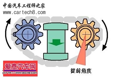

调整到扭矩位置
中、低转速时,调整的情况是:链条上部短,下部长,进气凸轮轴被转一个角度,进气门提前关闭,以保证有尽量大的扭矩输出。
