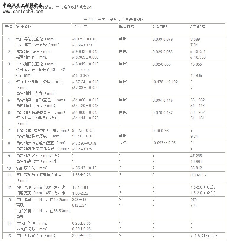

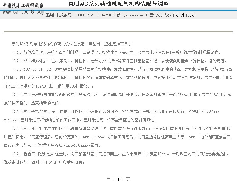

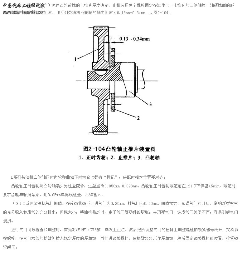

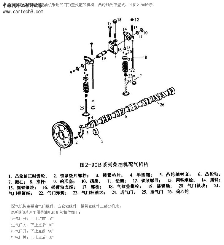

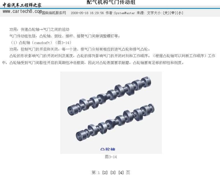

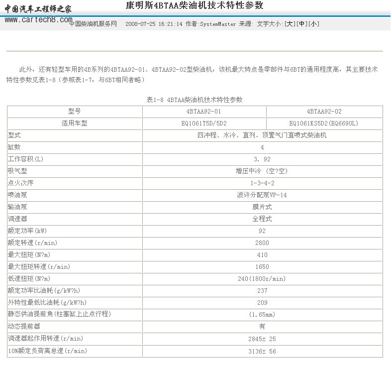

康明斯柴油机参数

有没有配气相位的数据来看看?
有个车老是高温

什么时候的发动机机啊?强化程度也太低了。
