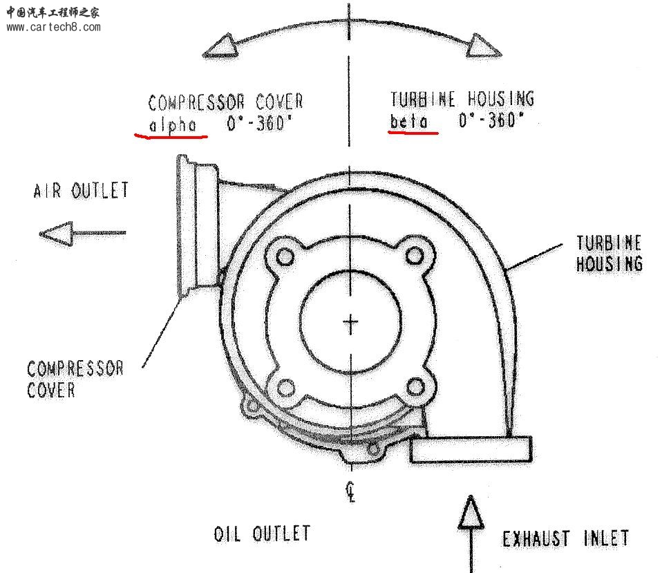

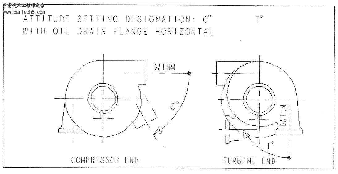

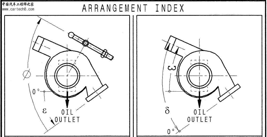

    其实就是压气机出气口和涡轮废气进气口相对其定义的零角度的转角值,主要是由于配套整车布置、中冷器进气口位置的需要导致增压器不同的转角的需求。不同增压器厂定义的初始位置和代号是不相同的:
    HOLSET(霍尔赛特)
    HONEYWELL(霍尼韦尔)
    BORGWARNER(博格华纳)
