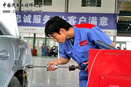

车辆在使用过程中,经常会遇到剐蹭和碰撞,车身会出现不同形态的划伤和凹痕。选择不同的修复工艺,可以快速修复漆面的各种损伤。
汽车喷漆
    较为严重的剐蹭造成的漆面脱落情况,需要采取钣金喷漆的传统修复方式进行修复。那么,如何保证快速优质的修复质量呢?
    提高速度主要依靠主、辅料的质量和工艺流程来保证。进口的汽车专用修补漆及快干的辅料,保证了喷漆的速度。修补漆是专门用来做局部修补的,只需在划伤部位进行局部修复就能确保最完美的修补质量,它改变了以往车门上有伤就要整个车门喷漆的做法。只针对伤处进行喷涂,自然节省时间。
    喷漆及烤干程序要在专业的烤漆房内进行。烤漆房良好的抽风设备保证喷漆过程中漆雾被迅速抽净,不会回落到车身上。而其专业快速均匀的烘烤功能可以保证喷漆后15分钟左右迅速干透。
    如果汽车表面被碰撞后留下的凹陷没有出现脱落、掉漆的现象,通过“凹陷修复技术”,采用专业工具设备,不需钣金、喷漆也能达到完美修复效果,修复后无论是车漆的颜色、光洁度等都不会出现丝毫误差。
