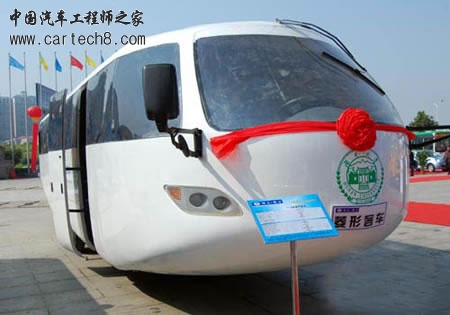

4月8日,在2009长株潭装备工业配套合作洽谈会露天展区,一辆形状怪异的客车,吸引了不少客商及过路行人。

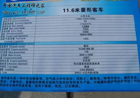

    菱形客车的旁边摆有对此客车的介绍:菱形客车是一种外形流畅美观,空气动力学性能好、风阻小、能耗低、转弯半径小、操作灵活、通过性好、平顺性优、重量轻的新概念结构与造型的专利客车产品,对碰撞的缓冲吸能性很强,对车内乘员的安全保护性能很高,适用于旅游、观光、公交路线。
    简介显示:菱形客车长11.6米,车内52个座位,符合国Ⅲ排放标准,最高车速110km/h。

哗众取宠吧!性能上不知道有什么先进的!

    风阻是能小一些。
    不过前脸没有接缝?前面的总成出故障怎么修?我很好奇……

    只有一个前轮肯定没有侧倾,回正性也不好啊,高速转弯很危险啊
    这种车有什么开发的意义呢

    装配的是玉柴YC4E的发动机.

    呵呵,我们学校的车,钟志华造的,主要是研究菱形车的行驶平稳性,照片上的没实物好看。
