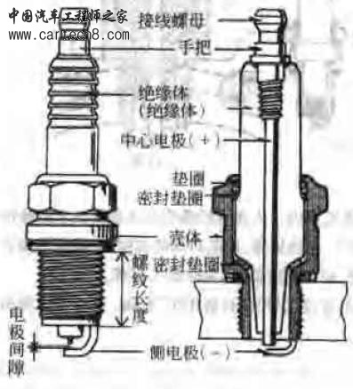

发表于 2-9-2009 15:13:39 | 显示全部楼层
火花塞中心孔内贯穿中心电极(+),其间用密封剂密封.弯曲的侧电极(-)焊接在金属壳体的底端,借此直接搭铁.在中心电极加10000V以上的电压后,立刻在电极间隙上跳出火花,点燃混合气.电极间隙一般为0.6~0.8mm,电极间隙太小,火花变弱,电极间隙太大就可能不跳火.

    发表于 4-10-2009 20:31:26 | 显示全部楼层
    小弟知识浅薄,但我觉得6楼的图好像有点问题,火花塞应保证点火瞬间火花塞中心电极为负,因为,热的金属表面比冷的金属表面容易发射电子,发动机工作时,火花塞的中心电极较侧电极温度高。
