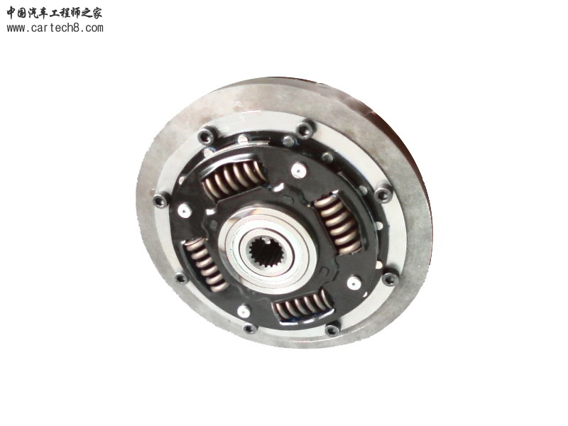

使用无级变速器车离合器片,电动汽车轻松实现免离合换档,仅仅替换原来的离合器片。
无级变速汽车离合器片又称自动离合器片,原理如下:
    采用的是单向超越原理,当电机的的转速 大于 变速箱一轴的转速(处于加速过程),离合器处于结合状态,能量由电动机经离合器 变速箱传到轮子;当电机速度 小于 轮子的转速(松开电门,滑行状态),该离合器片可以实现自动断开电机和变速箱一轴的连接,这时离合器处于分离状态(类似于普通手动档踩下离合或者在空档状态),充分利用汽车惯性,并可随意挂档。
    采用该离合器片有如下优点:
    1.实现无级变速    普通手动档电动汽车,起步免踩离合,运行过程中需要不断踩离合变换档位(换档过程 松电门—踩离合—换档—松离合—加电门);而采用该离合器片后,运行过程中只要松开电门就可以换挡了(换档过程 松电门—换档—加电门),既减少踩离合的麻烦,又提升了汽车的档次。
    2.减少了电动机不必要的运转   松开电门后普通手动档电机还要随着轮子一起转动,这样对电机有一定的磨损;而采用该离合器片后,松开电门,电机就停止运转,保护了电机,有效减少了电机温度和电机磨损。
    3.主动滑行,提高汽车的续航能力  松开电门后普通手动档电机还要随着轮子一起转动,同时了消耗了不少汽车的惯性能量,而踩离合换档也要消耗一部分能量,采用该离合器片后则不存在这个问题。
    4.简化汽车结构,节省成本  采用该离合器片后可以不需要安装离合器踏板、分离轴承,甚至不再需要飞轮和压板,这将为汽车节省几百元的成本。
    5.减少电动汽车的维护  采用该结构后,离合器片不会再产生磨损,以及不再会出现换档抖动和打滑等一系列离合器产生的问题。

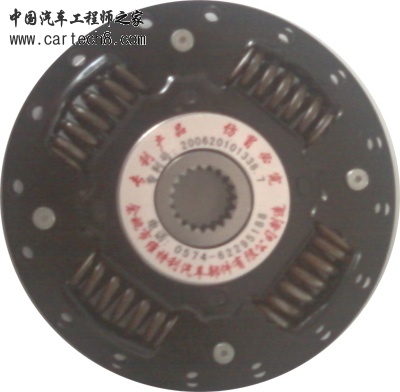

发表于 16-4-2009 16:23:40 | 显示全部楼层
跟韩国推出的电子离合器有什么区别?
能否避免溜坡现象?
 楼主| 发表于 20-4-2009 21:24:04 | 显示全部楼层
韩国的电子离合器是电动机替代人工操作,存在成本高,可靠性不高等缺点
该产品是存机械的,第二代自动离合器片增加了闭锁装置,可以实现下坡的时候电机和传动的连接,有效回收能量
加我QQ 120513149,我发详细资料给你

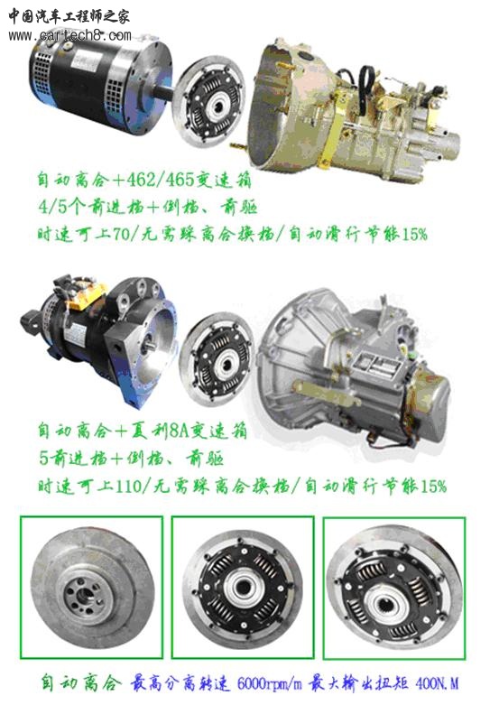

该专利产品在实现自动离合手动变速(AMT)的基础上,同时具有成本低、寿命长等特点,既减少了传统的离合器踏板和分离轴承,又实现AMT,提升了汽车档次;还能主动滑行,充分利用汽车惯性,电池续航能力提升12%左右;同时也给热爱手动档的客户提供了更大的选择空间。
该产品也可以作为电动汽车滑行器来使用,用在无变速箱的电动汽车上,预计节能在30%左右,节能率稍高于有变速箱的,倒档可通过滑行器锁止实现,该结构我公司已申请专利。
