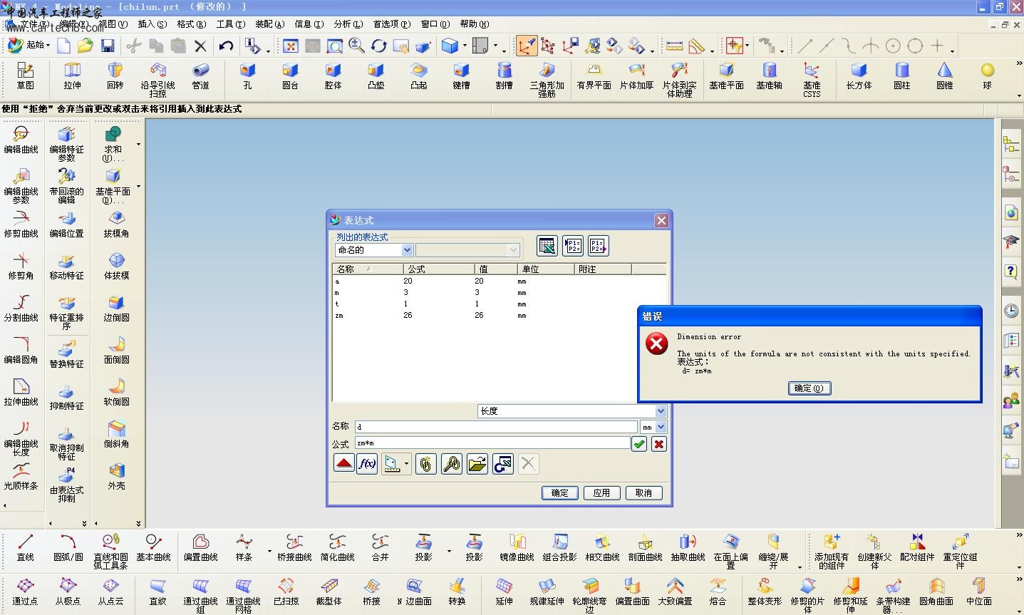

各位大侠
在我制作齿轮的时候,当编辑表达式时,总是出现错误!
麻烦大家指点一下!
发表于 19-5-2009 14:02:17 | 显示全部楼层
长度改为  恒定的
