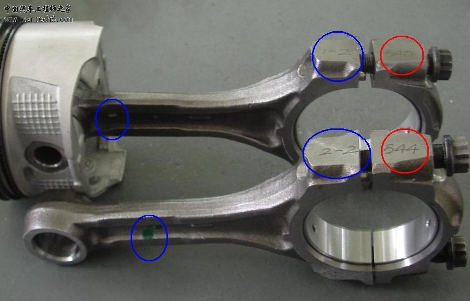

我只知道活塞的燃烧室朝着油泵那一方,却不知道活塞与连杆有什么联系。请教高手!在装发动机时,连杆有正反吗?

活塞和连杆都有朝前的标记,它是朝向发动机的前方,我们西安地方没有标记朝油泵那么一说。活塞上一般有一小缺口或者有小凸点的那个面朝前,连杆上有小缺口或者连杆上有商标标记的那一面朝前,另外连杆上有旁通油道的那一边朝向排气门。有不对的地方欢迎批评指正。

    连杆上油旁通油道侧应朝向活塞主推力侧,因主推力侧磨损较次主推力侧严重,润滑需加强。

    我们安装的时候一般看标记,活塞上有一个小凹点的一边朝前;连杆上会有小凸点都一边朝前,要是没有凸点就把商标朝前,还有两边都有商标的就把连杆瓦止动槽的一边朝油泵

    连杆上的标识
    连杆前端 标识是和活塞销匹配的B——白;L——绿。
    连杆后端是和连杆瓦匹配的1对1;2对2。
    数值是连杆的重量,以克为单位。更换时四个连杆重量不能差出3克。
