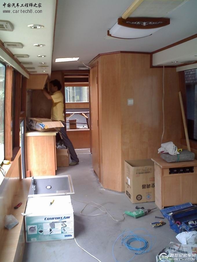

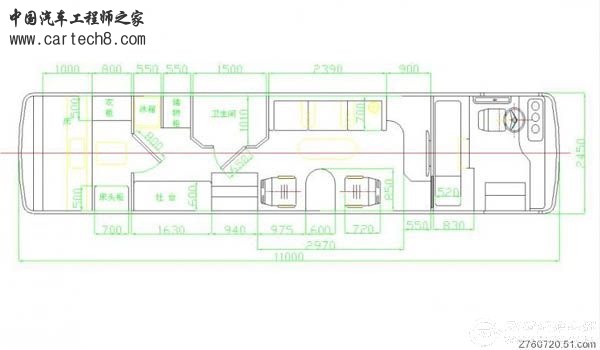

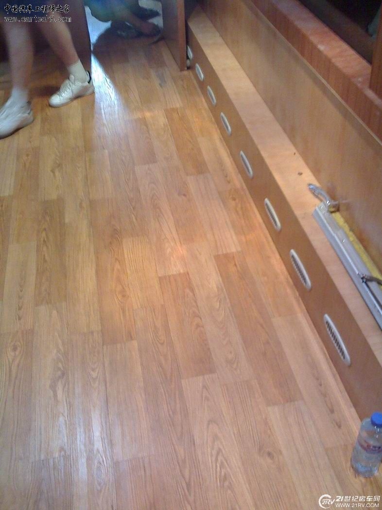

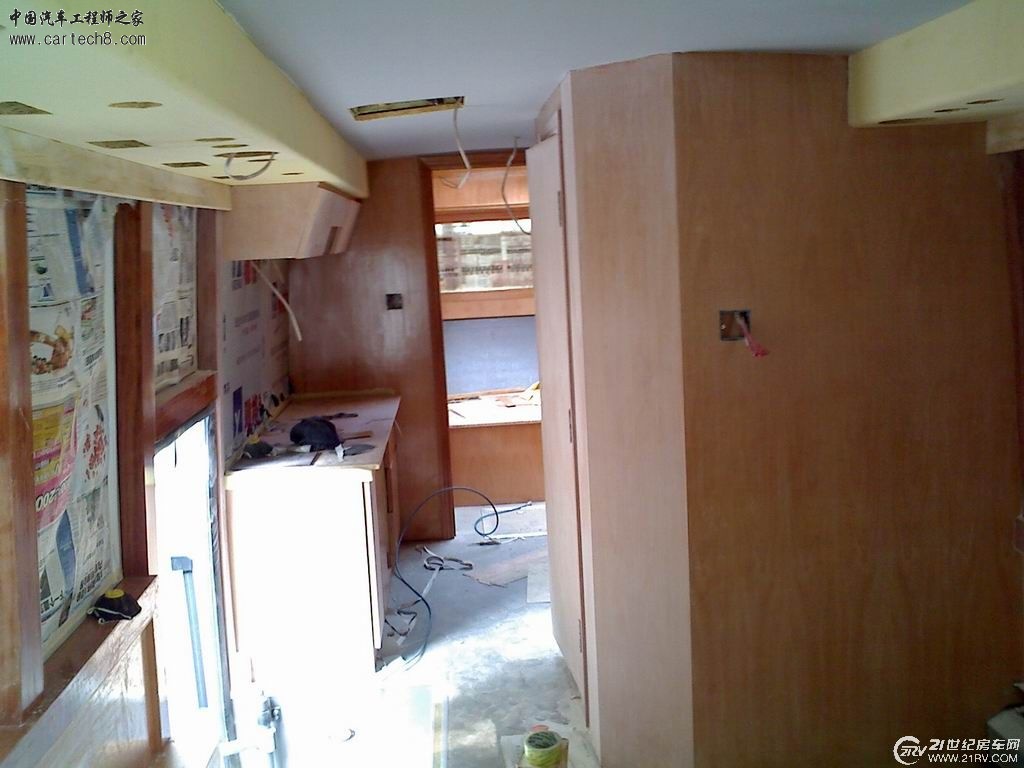

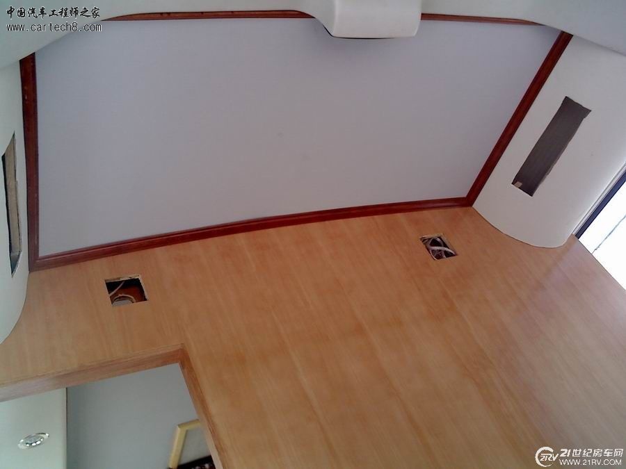

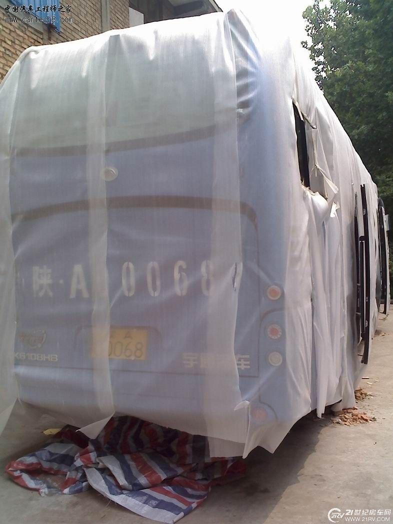

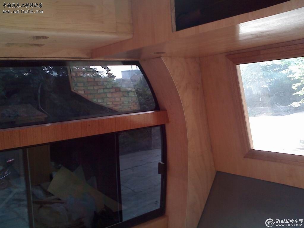

宇通客车--自行式A型房车DIY全过程

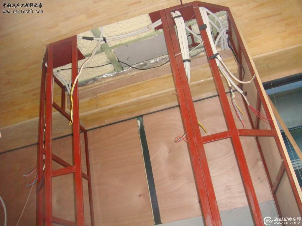

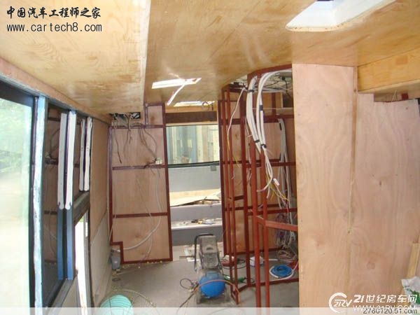

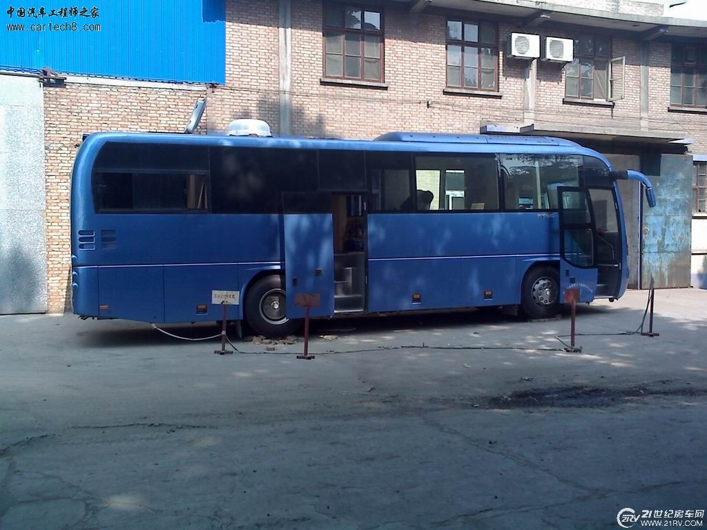

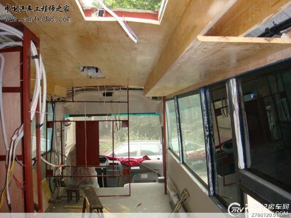

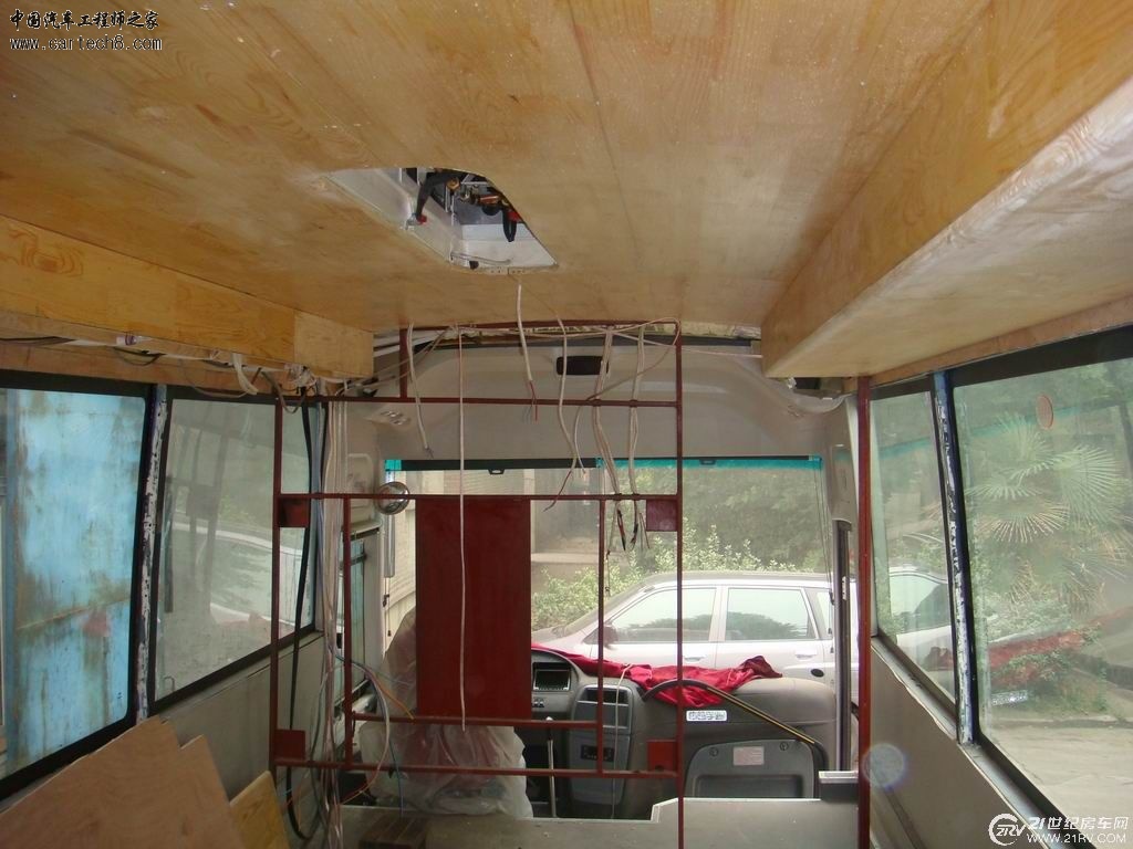

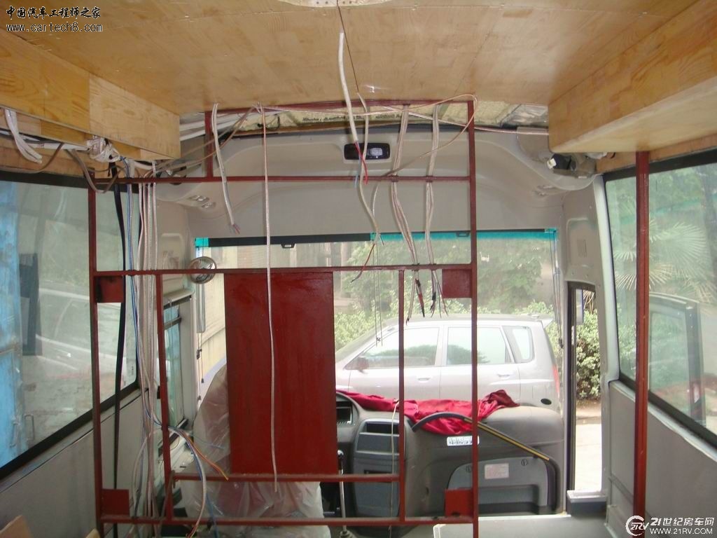

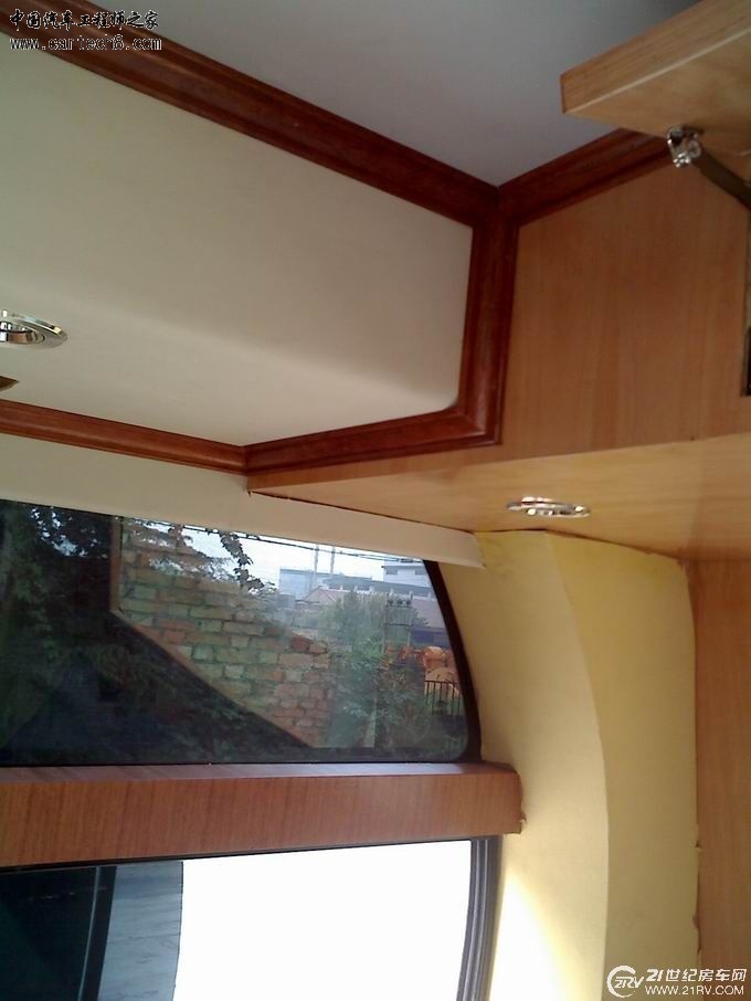

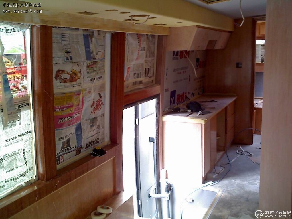

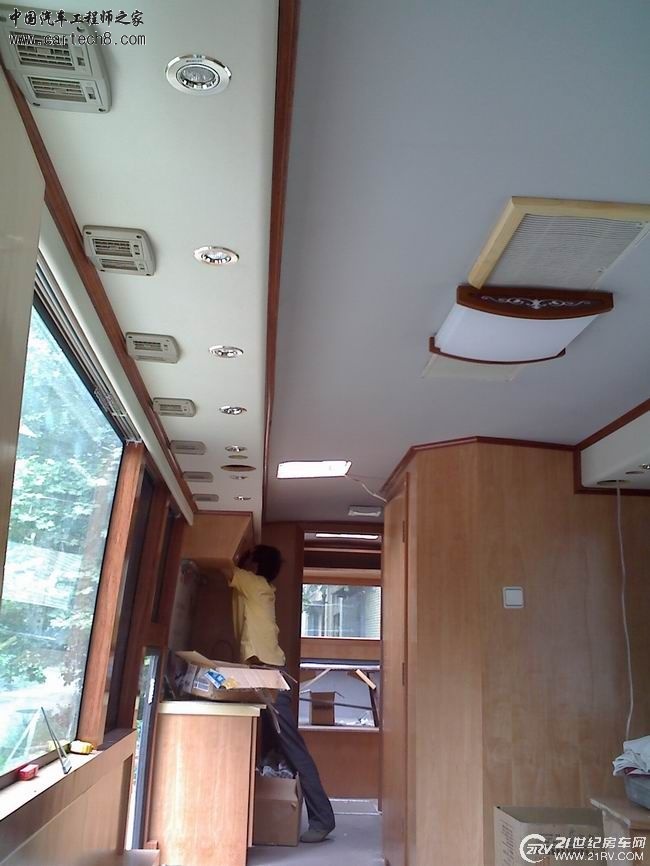

原车是宇通6108,车长10.5米,宽2.47米,高3.65米,内箱高1.97米。
想听听大家的意见!车价及上牌共计约60万,改装费用大概在80万左右!预计8.1完工!
我的qq:171088660
终于上传了!
希望朋友们多给意见!

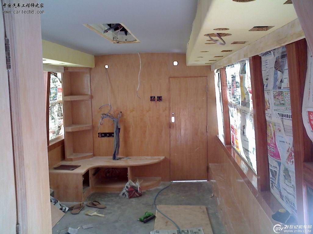

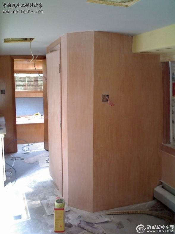

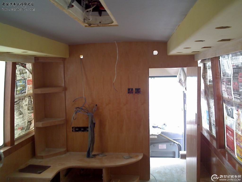

简单说说配置吧:

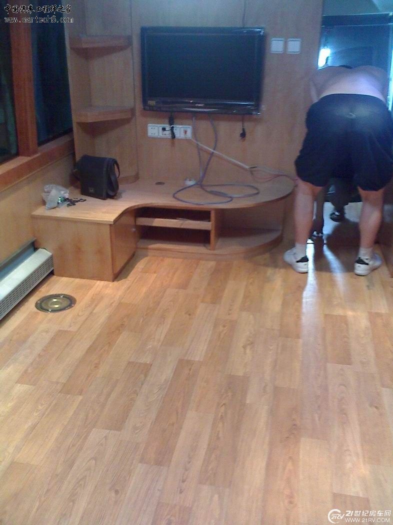

    客厅37寸的夏普液晶电视一台,JBL音响一套带无线麦克风,卫星接收一套,酒柜,定做的2.4米的意大利进口牛皮沙发一个,老板椅样子的小沙发2个,遥控带下雨自动关闭的换气扇一个;

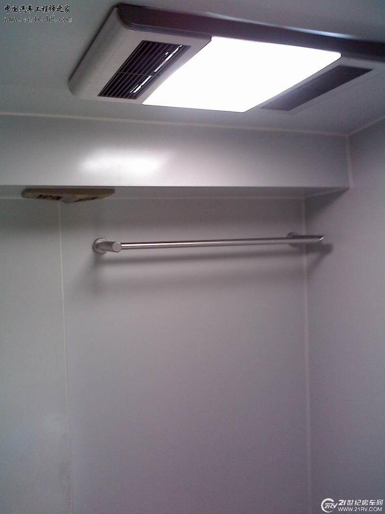

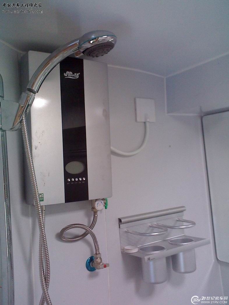

    卫生间里配了一个直热式的淋浴器,就是这个热水器耗电量太大,7千瓦,不过夏天最多就开到3档也就3千瓦,反正我配了一台6千瓦的发电机,马桶,洗脸盆,柜子等;

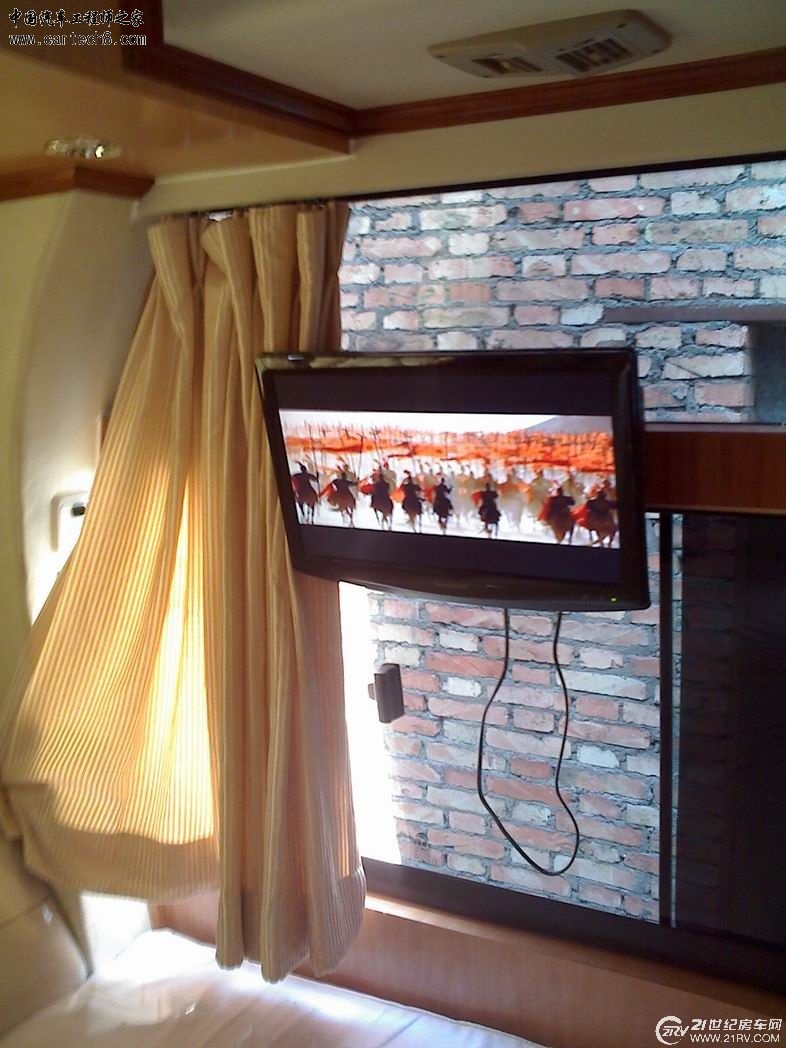

    卧室里装了一台19寸的夏普液晶电视,车载DVD一台,和客厅的卫星也连着!床,床头柜,衣柜,换气扇等;

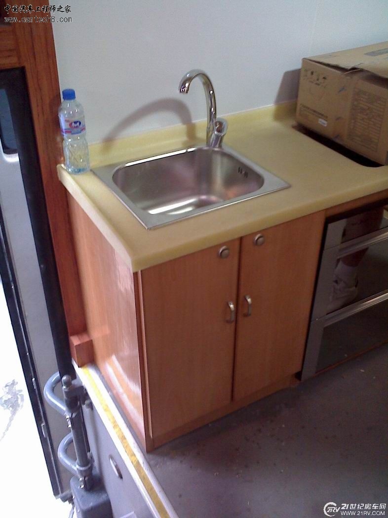

厨房有橱柜,燃气灶,电磁炉,微波炉,冰箱,储物柜;

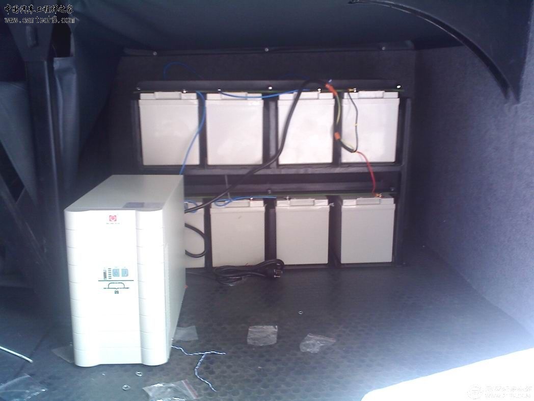

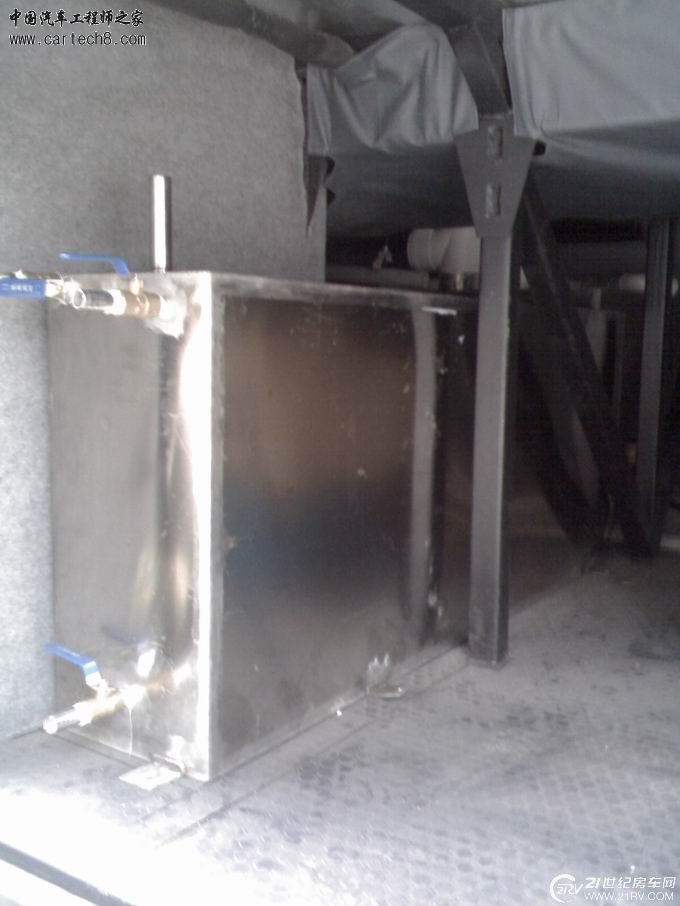

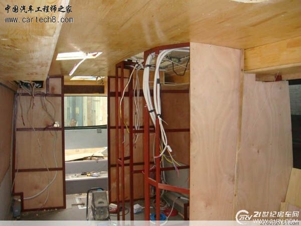

  行李箱里面  360升的白水箱和黑水箱各一个,雅马哈6600发电机一台,进口100安时电瓶8块,3000VA的不间断电源(UPS)等电源系统,上下水系统,折叠桌2个,椅子8个,遮阳伞2个,烧烤炉一个,灭火器4个!还有些工具!
驾驶室  给司机配了一个65厘米宽的上下铺。

    不过那个浴室好像透明的。。。。。。。。

ups是几小时啊?估计只有2小时吧。
