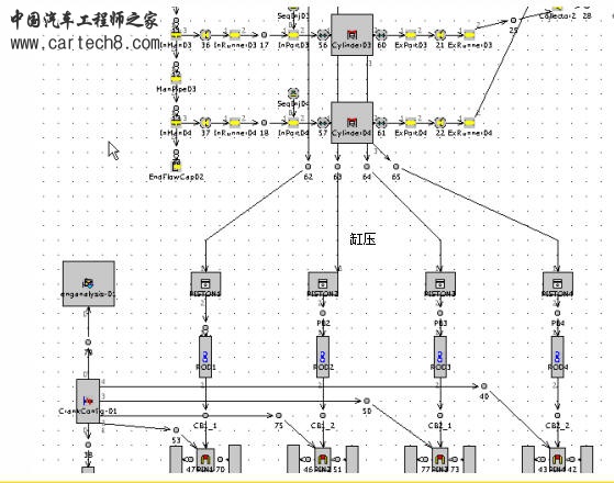

    你的模型是在哪个软件建立的,我在GT-POWER里面怎么不能插入GT-CRANK的模型?能把你建立模型的过程简单介绍一下吗?
    发表于 29-4-2009 17:53:05 | 显示全部楼层
    这是GT-Suite6.2中的一个例子。
