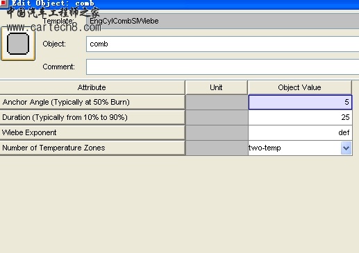

    发表于 13-5-2009 17:25:00 | 显示全部楼层
    SI发动机点火提前角的设置
    具体操作步骤见附件,希望对你有帮助!
    SI发动机点火提前角的设置.doc
    140.5 KB, 下载次数: 301, 下载积分: 积分 -1
    参与人数 1积分 +4 收起 理由
    cartech8.com + 4 热心人士【论坛口号→知无不言,言无不尽】
    发表于 13-5-2009 18:07:47 | 显示全部楼层
    ls那个是韦伯模型的设置,第一个不是点火提前角,是50%燃烧的角度,不过还是谢了,有人用过EngCylCombSITurb模型的么?
