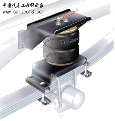

可以加装一个空气弹簧。

李宁大哥。我个人对于在钢板弹簧上加空气弹簧提点小问题:
1.加气囊后,车身势必增高很多。车身增高后行驶稳定性必然比较差,这个问题怎么解决?
2.我现在是想增大超载能力,可否探讨在钢板弹簧上加橡胶块来改善超载能力,或者直接使用橡胶悬架?

1.加气囊后车身不会增高很多。控制系统可以这样设计:使用高度阀把悬架高度控制在车辆的空载高度,这样,空载时气囊基本不会充气,随着装载量的增加,气囊内的压力逐渐升高,但是可以保持高度不变。实际系统可能不一定控制在这个高度,但是举例比较容易理解。
2.直接用橡胶悬架的话估计从成本、复杂性上来说有点得不偿失,如果加一个橡胶弹簧作为副簧,让它在某一载荷下开始起作用(如半载),超过该载荷后它就等于和钢板弹簧并联使用,这样增加了总的弹簧刚度和承载能力,还是可行的。

对于中间加气囊的方案国内目前还是作为一个假的空气悬架来用的,如果空载的时候不充气,那么这是的HCV连杆是水平的吗?
还有通常钢板弹簧与车架下平面的高度是有限的所以选择气囊的高度和直径也是有限的,所能承载的能力也是有限的。
假如在满载的时候,或当气囊的压力达到一定的值时悬架高度不在变化那么根据高度阀的原理,当再增加载荷时,气囊的压力会增大,高度不变,钢板弹簧此时的弧高也不变那么钢板弹簧的载荷就会始终不变,而增加的载荷全部由气囊来承担,这样恐怕不行。
对于皮卡车只类的车,最好的办法就是采用渐变刚度的复合钢板弹簧,如4+1片等当空载或半载的时候只有主簧起作用(4片),当超过半载的临界值时主副簧同时起作用,合理的设计副簧工作时的临界载荷可以保证空满在的等频特性。

回复 6楼 frankszhao 的帖子
如果空载不充气,高度阀连杆是水平的,也就是关闭状态。
当轴荷增加时,钢板弹簧变形,高度阀开,向气囊充气直到钢板弹簧恢复空载状态。如果轴荷继续增加至超过空气弹簧的承载能力(由供气压力和气囊有效面积决定),那高度阀就会保持常开,钢板弹簧开始变形承受更多的载荷。
这样的设置就是让钢板弹簧在一定范围内只承载空载轴荷,结果是悬架承载能力增加,悬架变硬,舒适性变差。
凡士通有专门的产品来完成这一应用,但是一般会去掉几片短钢板弹簧,以适当改善平顺性。
举的例子是空气弹簧在空载状态就介入,实际使用不一定是这样的。
比如轴荷500kg的话,也可能200kg介入。
至于说上述系统是假的空气悬架也不算错,因为凡士通就没有叫它空气悬架,而是叫Load Share,只是帮助承担一部分轴荷而已。
