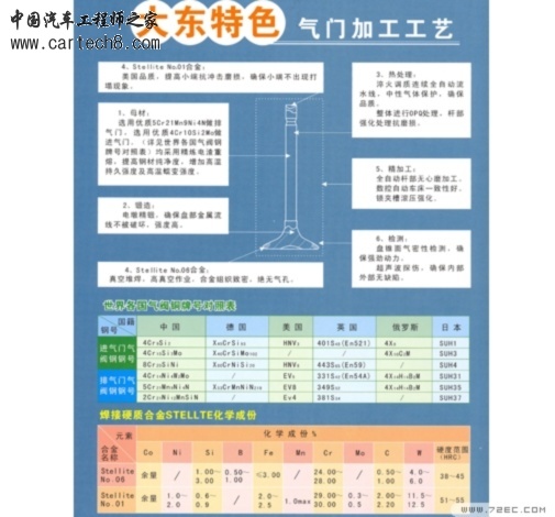

大家好,我想进一步了解气门加工工艺,我所知道气门加工工艺:材料进货-下料-精锻-热处理-粗磨杆-切总长-车盘部-磨密封面-半精磨磨杆-车卡槽-车倒角-精磨磨杆-精磨密封面-包装入库
有兴趣,可以和我交流具体工艺过程,我想进一步了解气门加工工艺

根本就看不清的图片,下了也白下~
楼主不厚道~
